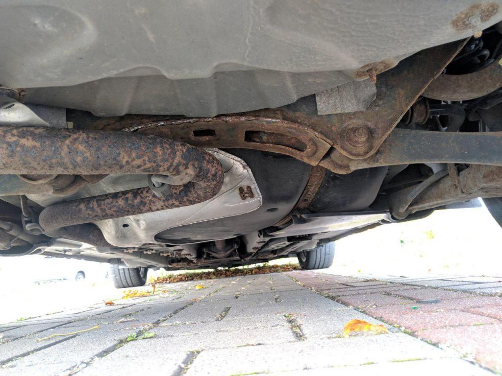

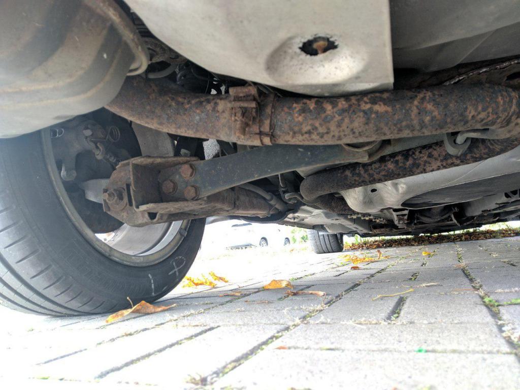

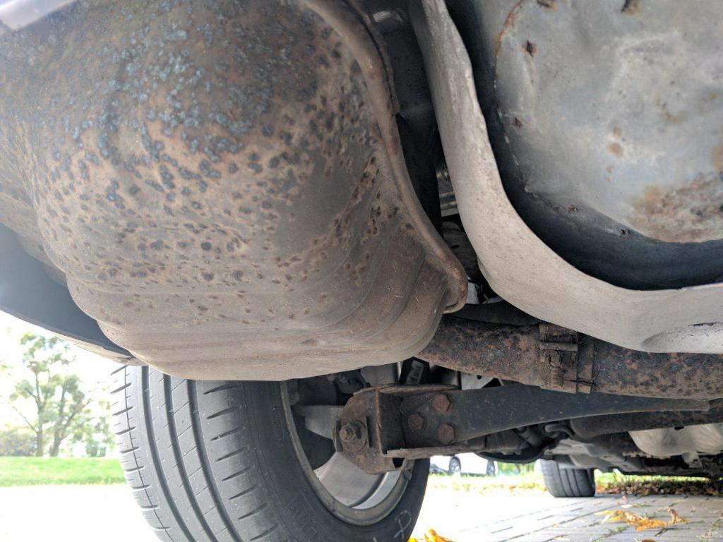

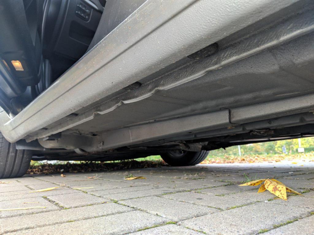

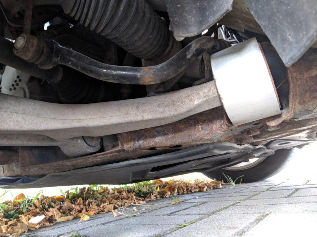

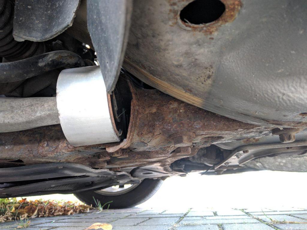

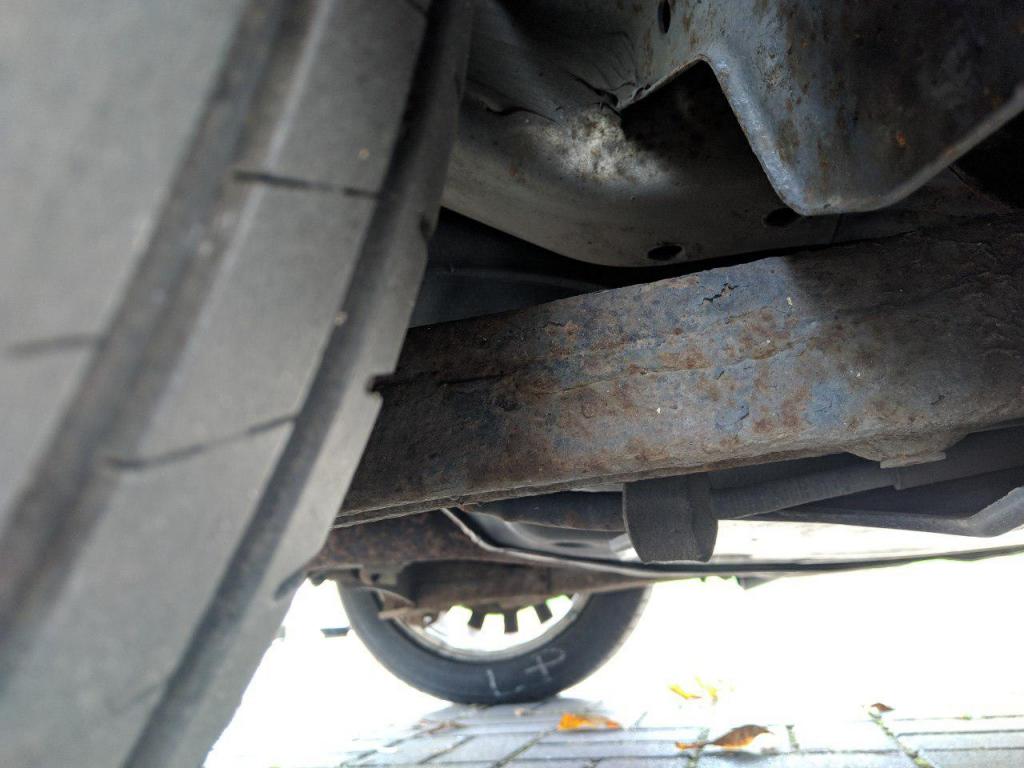

Swoją drogą, póki co oglądałem 3 autka i najlepszy stan podwozia na jaki miałem szczęście trafić, to jak poniżej. Czy to norma (w sensie stan do zaakceptowania) dla Alfy czy zdarzają się w lepszym stanie?

Jak szukasz auta do 15k to normalny stan. A tak poważnie, to elementy zawieszenia tylnego (zwłaszcza belka i wahacze wzdłużne), sanki silnika, często mają na sobie rudawy nalot. Osłony progów (w dalszej kolejności same progi), też lubią przegnić od środka, jak odpływy z progów się pozatykają, do tego często są wypiaskowane do gołego ocynku początki progów. jak ktoś pilnuje i w porę zakonserwuje to nie ma problemu - koszt 3-4 stówy na dobrą chemię i kilka godzin pracy. to co na zdjęciach wygląda już słabo. Ale próg całkiem zdrowy.
