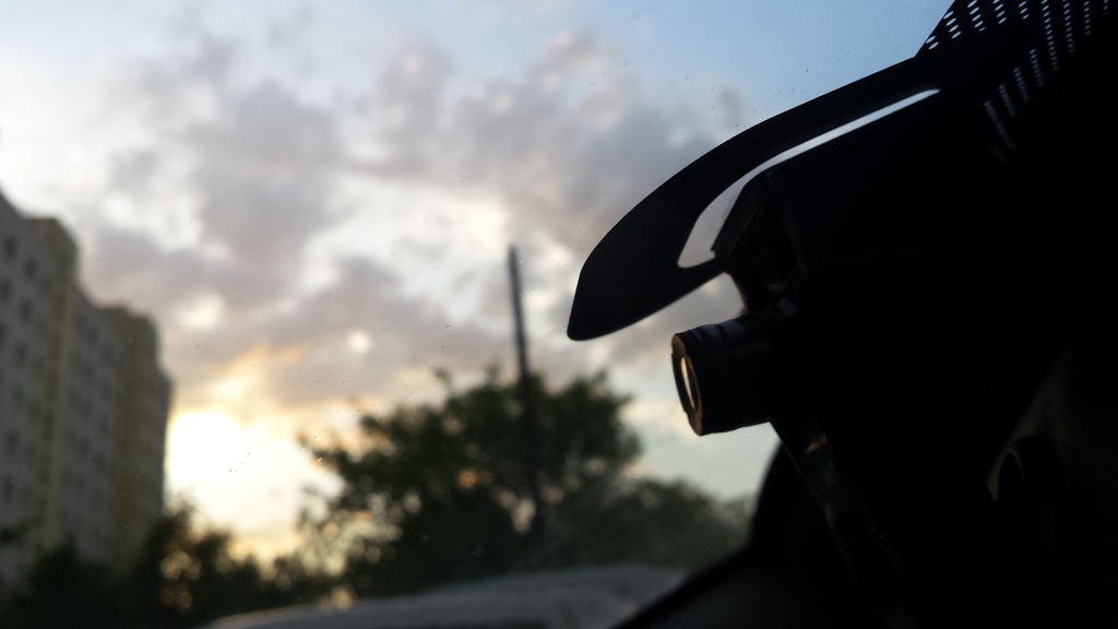

Obiektyw kamery sportowej (Mobius) wyjęty z obudowy (zastosowana przedłużka taśmy obiektywu) i wklejony w mocowanie lusterka. Zasilanie pociągnięte z kabli gniazda zapalniczki przez deskę rozdzielczą, przedni słupek i przy podsufitce. Posiada oczywiście automatyczne nagrywanie po przekręceniu kluczyka i kończy nagrywanie po zgaszeniu silnika - w zasadzie bezobsługowy. Zmiana ustawień nagrywania możliwa przez smartfona. Zamiast baterii zamontowany kondensator. Rejestrator już raz się przydał.

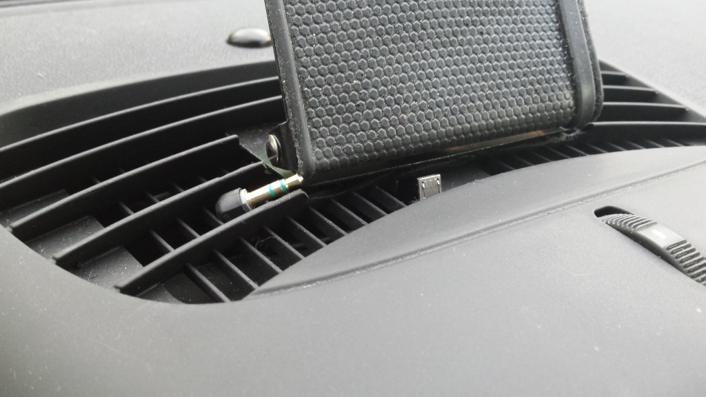

A tak prezentuje się górny zmodyfikowany nawiew. Wyciągnięty kabel audio z radia (niebieska kostka - mini jack), zasilanie kablem microUSB (z kabli zasilania gniazda zapalniczki) i zamontowana składana podstawka. Dzięki temu telefon pełni rolę źródła muzyki, nawigacji, narzędzia diagnostycznego (kasowanie błędów). Oczywiście można słuchać muzyki i używać nawigacji jednocześnie a muzyka na czas podawania komend głosowych zostaje wyciszona. Przydaje się w dłuższych trasach.

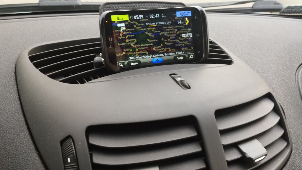

Z zamontowanym telefonem wygląda tak:

Podstawka była pod większy telefon i wystaje trochę (da się to przyciąć), ale kable zostały pociągnięte już pod konkretny model zamontowany na zdjęciu powyżej.
Z tej odległości.... ;).
