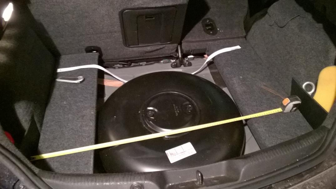

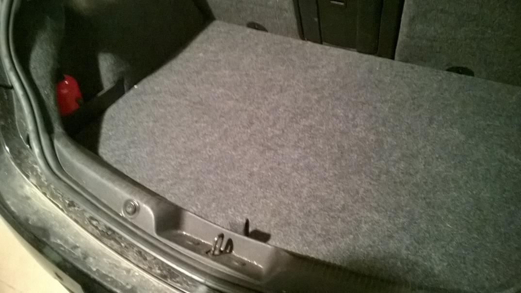

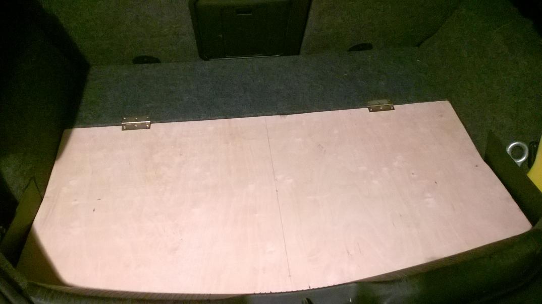

    No i skończyłem robotę z podłogą - zajęło jakieś 8h z Teściem + kilka samemu - materiały - to co na zdjęciach + trochę styroduru i desek sosnowych. Wyszło na żywo jak z fabryki - samochód jest teraz bardziej cichy i zakupy układa się bardzo wygodnie.

    Ile litrów ma ten zbiornik?

    Na oko wygląda jak mój 45-47 litrów

    Wchodzi maksymalnie 43l Pojemność 47l - przy okazji - spalanie w dużym mieście przy większych przebiegach (z ciężką nogą 9l LPG + trochę benzyny). Spalanie na długiej trasie (550km) w Niemczech - 140-150km/h - nieco poniżej 10l LPG. Przy 120km/h powiedzmy 8.5l.
