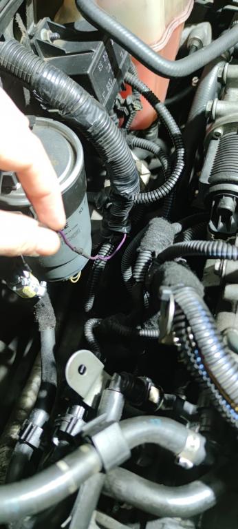

    Mam do was koledzy jeszcze jedno pytanie ponieważ zabrałem się za ogarnięcie i sprawdzenie wszystkiego czy jest dokręcone itd. i znalazłem taki oto wolny kabel wcześniej nie przypominam sobie o tym aby był dodam że był w ruloniku Kliknij obrazek, aby uzyskać większą wersję
Nazwa:	IMG_20220222_231137.jpg
Rozmiar:	48.8 KB
    Tu dodaje jeszcze jedno zdjęcie i zostaje jeszcze mi jeden błąd do ogarnięcia od czujnika różnicy ciśnień błąd P2452 !Kliknij obrazek, aby uzyskać większą wersję
Nazwa:	IMG_20220222_231127.jpg
Rozmiar:	51.8 KB

    Może od czujnika wody w filtrze paliwa? Sprawdź, czy masz kostkę el. pod filtrem.

    Tak kostki wszędzie są wpięte i nigdzie nie widzę aby brakowało w nich jakiegoś kabla albo ktoś coś kiedyś majstrował bo na końcu kabla widać że był lutowany albo gdzieś się urwał nie pamiętam jakie kable szły do alternatora dzisiaj patrzyłem skąd idzie ten kabel to idzie on z innymi kablami od lewej strony tam gdzie jest air bag czy jakoś tak w górę stronę podszybia między filtrem paliwa a sterownikiem świec żarowych .
