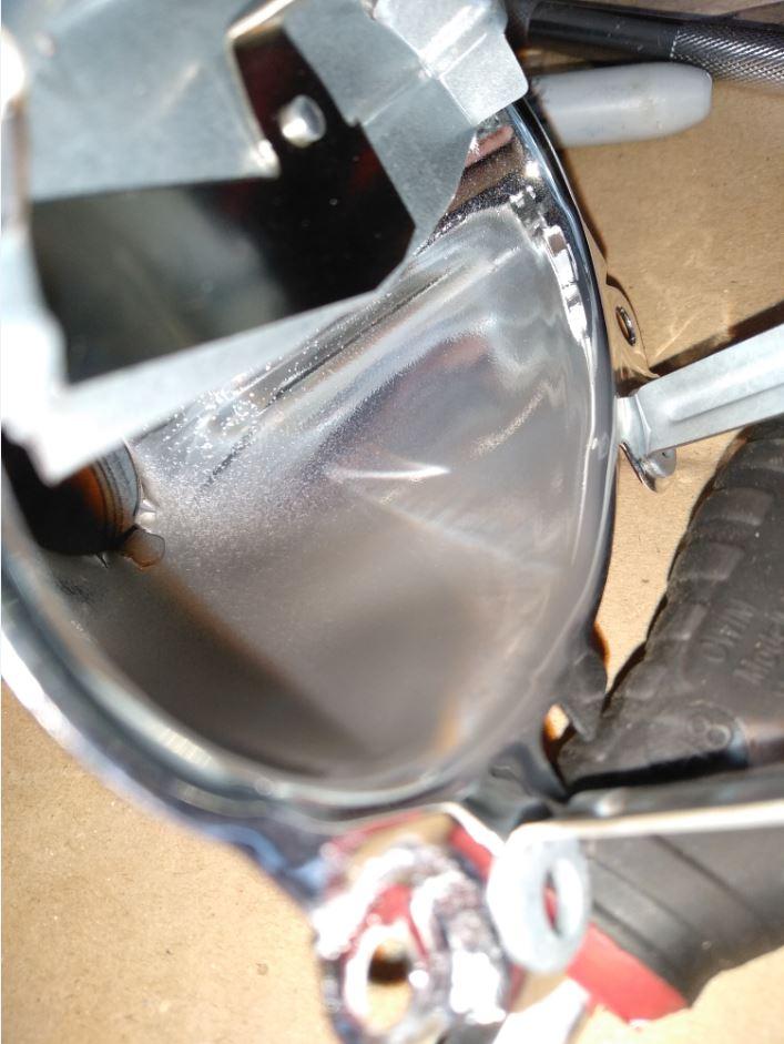

    W końcu znalazłem czas i zamontowałem Q5 w swojej "9".
    Generalnie na jakość świecenia ori soczewek + hid była dość słabawa i po tym co zobaczyłem to się nie dziwie.
    Jutro stacja diagnostyczna i ustawienie świateł a wieczorem lecimy z pomiarami
    Tak wygląda ori odbłyśnik po 8 latach jeżdżenia po drogach tylko na żarówkach H7 + ze 4 mc na HIDach
