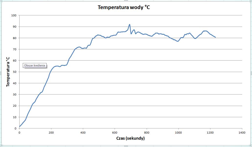

    Vernet mnie już ostro wkur... Temperatura skacze 78-90 góra dół i tak cały czas. Silnik przy -5 nagrzewa się do 90stopni po 11km. Już na poprzednim termostacie szybciej się nagrzewał przy większych mrozach. po 4-5km jest 50stopni. Dla porównania w toyocie po 4km jest 90 stopni.
    Reklamował ktoś już termostat Vernet? Uznają reklamacje? Nie ma sensu żebym to wyciągał, a oni mnie oleją. No i domyślam się że wiąże się to z zakupem nowego termostatu bo przeciez nie załatwią tego od ręki. Pewnie i tak będą chcieli upchnąć swój i powiedzą że ten już na pewno jest sprawny.
    Jak ktoś miał doświadczenie z tym to będę wdzięczny za info.

    To nie tyle że chciałem zaoszczędzić, ale nigdzie w okolicy nie było innego termostatu. W Łodzi znalazłem, a nie chciałem jeździć ze starym termostatem. Staram się nie wsadzać tanich części do Alfy bo wyznaję zasadę, aby zrobić coś raz a porządnie. Był w IC jakiś za 500z,ł ale bez przesady. Z reklamacją nie ma sensu bo koszty dojazdu x2 + mój czas nie jest tego wart. Chyba nie pozostaje nic innego jak z tym jeździć i zobaczę jak to będzie się sprawowało przy wyższej temperaturze. Wtedy będę mógł sam wymienić na inny bo będzie już ciepło.
    Nie chciałem objeżdżać całej zakorkowanej Warszawy w poszukiwaniu Behr'a a trzeba było... :/ Nie sprawdzałem czy rura jest ciepła ale pewnie tak skoro się tak długo nagrzewa.
    Także koledzy. Nie kupujcie Vernet'a. Niech ja będę kolejnym przykładem na to jaka ch***wa jest to firma.
