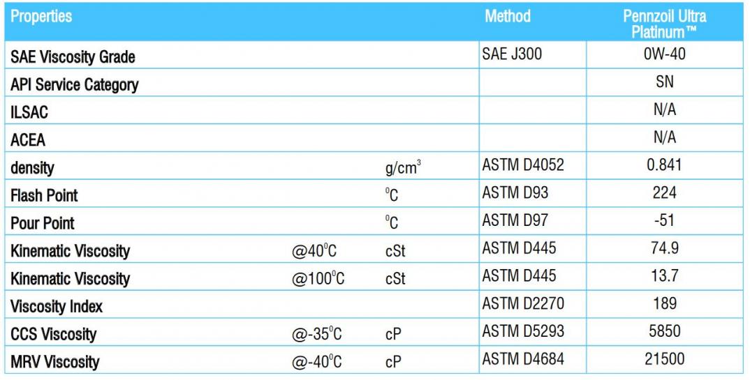

  10. #1150
    10 2018
    Jeep Renegade benzyna 170KM
    2
    Domyślnie przeczytałem 15 stron
    i poległem
    i choć mam nowego renegade'a to podobny silnik fiata 170KM benzynowy ma. I stąd moje pytanie o olej. Jak oleję C2 to istnieje szansa że szybciej użyje się katalizator ? A wszystko inne będzie ok ? Myślałem o Penzzoil Ultra Platinum. A może zna ktoś coś lepszego ?
Nazwa:	pennzoil.jpg
Rozmiar:	83.9 KB
