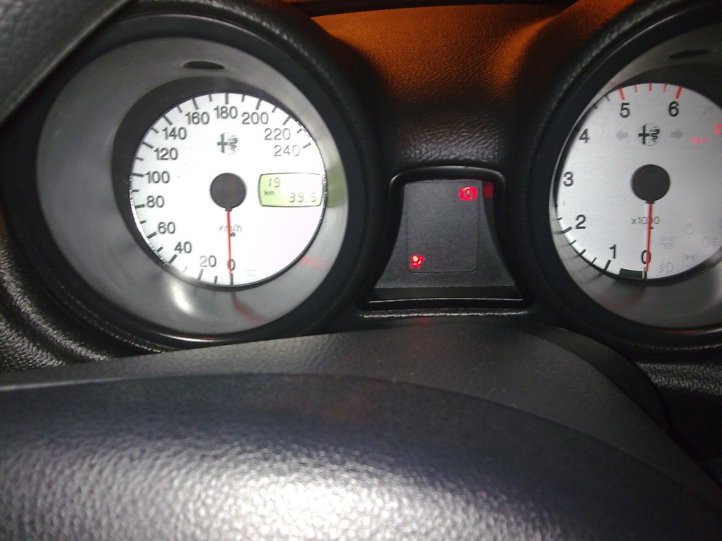

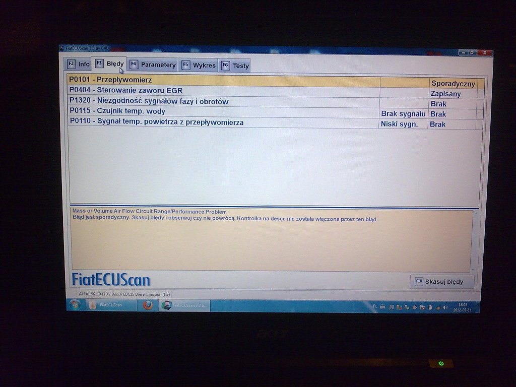

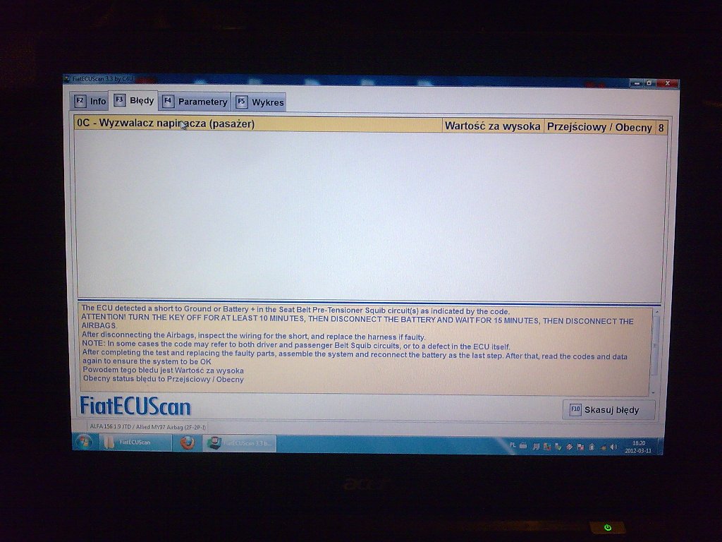

    Wczoraj podłączyłem FESem Aflę. Pali się kontrolka od poduszki. To wiedziałem przy kupnie, reszta błędów wynika z wymiany termostata, przepływki..
    Nie wiem co z tym fantem zrobić, usunąć błędu poduszki się nie da, co robić chłopacy?
