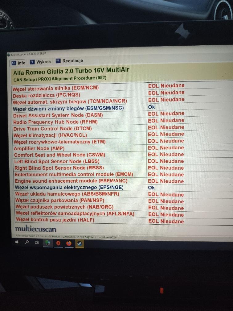

Wymieniłem dzisiaj przełącznik DNA na R-DNA i chciałem go aktywować za pomocą Multiecuscan jednak nie wszystko poszło jak powinno.
Gulia Veloce z 06.18, Przelacznik z Q 156129321, Mes 4.0 zarejestrowany
Wykonałem wszystko krok po kroku jak pisze na tej stronie: https://www.giuliaforums.com/threads...17-2019.46258/
AC zamieniłem na EC.
podczas osiowania proxy po każdym module był opis ''udane''
Jednak po zakończeniu kalibracji w ABS i odczekaniu minuty i ponownym załączeniu zapłonu licznik km migał.

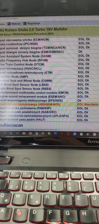

Na ww stronie wspomnieli, ze możne takie coś się wydarzyć i należny powtórzyć od początku jednak przy drugim i kolejnym podejściu przy zapisie danych z proxy zauważyłem info ''Wenzel układu hamulcowego (ABS/BSM/NFR)... NIEUDANY! - Przekroczono limit czasu
Przy probie wyłączenia ESP za pomocą przekręcenia na RACE nie było zdanej reakcji.
Zmieniłem EC na CC.
Ten sam problem z migającym stanem km i przekroczonym limitem czasu podczas osiowania ale na ekranie od nawi widniał napis race. Na zegarze nie było ikonki ESP OFF ale żółty pasek.
Spotkał się ktoś z tym u siebie? Jakieś wskazówki jak to rozwiązać?
Jeszcze jedno. Podczas próby podłączenia do ABS wyskoczyło mi info ''niezgodny kod ISO''

W czasie gdy wyskakuje mi błąd ABS podczas proxy jest wpięta szara wtyczka.
Posiadam 4.0 Innej nie miałem. Kupiłem godzinę temu 4.6 i dalej kombinuje ale jest tragedia.Nom stop info że przekroczono czas interfejs znika z ustawień
