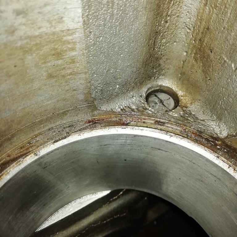

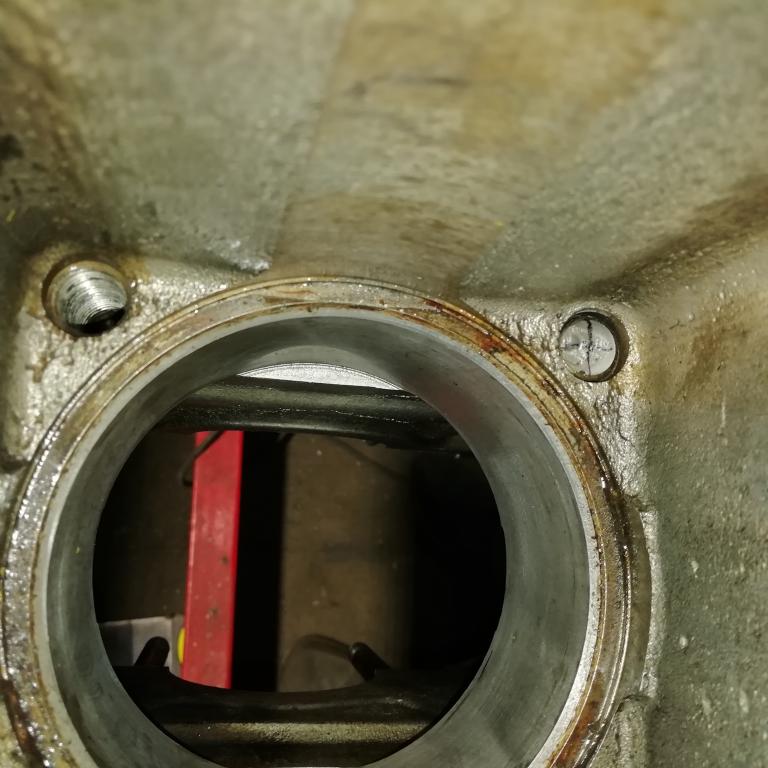

    No i są pierwsze straty.
    Nabyłem drogą kupna niestety z Niemiec (bo w PL niestety niedostępne) komplet szpilek głowicy silnika 26 euro za szt. (10 szt.)
    Zabrałem się dzisiaj za wykręcanie starych. No i popatrzcie co z tego wyszło 4 godziny pracy
Nazwa:	IMG_20200116_193431[1].jpg
Rozmiar:	79.0 KB
ID:	265424 - niby cztery nie wykręcone prawda?
    Ale popatrzcie tutaj
Nazwa:	IMG_20200116_193425[1].jpg
Rozmiar:	69.7 KB
ID:	265423 to mnie dobiło.
    Alfa wygrała z polskim wyrobem - a mówią że włoszczyzna jest dobra do zupy
Nazwa:	IMG_20200116_193443[1].jpg
Rozmiar:	66.8 KB

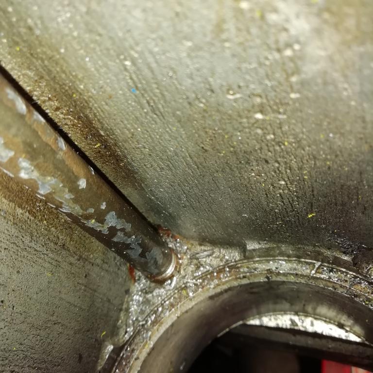

    Jeszcze parę fotek środka silnika
Nazwa:	IMG_20200116_193452[1].jpg
Rozmiar:	94.0 KB
Nazwa:	IMG_20200116_193500[1].jpg
Rozmiar:	104.0 KB
    Jakieś sugestie co do tej urwanej szpilki?
    Za dobrze wszystko szło -
    Ostatnio edytowane przez jareknowiak ; 16-01-2020 o 20:21 Powód: korekta zdjęć
  4. #124
    01 2014
    Chojnice
    159 i 75
    881
    Ale lipa. Trzeba było zostawić stare. Sugestie? Szukaj nowego bloku. Nie wykrecisz tego raczej. Raz że nie ma dojścia. Dwa że nawet jeśli to nawiercisz to i tak jej nie wykrecisz bo jaki wykretak będzie mocniejszy niż urwana szpilka? Robisz pierdóły delikatne w stylu regeneracji silniczkow od nawiewu ale z tymi szpilkami to musiałeś ciągnąć jak Janusz pod blokiem żeby to odkręcić. Jak nie chciały iść to po co ciagnales na siłę? Moim zdaniem blok do wyrzucenia.

    No właśnie trochę racji w tym masz ale wymiana tych szpilek była konieczna gdyż po pomiarach były o 3 mm za długie.
    Tak więc nie ma co teraz rozpaczać decyzję podjąłem część wykręciłem jedna urwana A tak na marginesie to wcale nie użyłem dużej siły mogę powiedzieć że ta była odkręcana delikatnie (bo była pierwsza). Ale jak się urwała to pomyślałem że nie ma co się z tym pieścić i tym sposobem odkręciłem jeszcze pięć.
    Jakby co mam drugi blok.
    Zrobiłem próbę rozwiercenia tej śruby. Co prawda w warunkach "laboratoryjnych" wkręciłem urwany kawałek w imadło i .... poszło całkiem nieźle. Najpierw wiertło 6mm a potem 8mm i w końcu 10mm (szpilka ma 12mm) efekt nie jest taki zły. Da się też po tym wszystkim nawet odtworzyć gwint.

    A jeżeli chodzi o tą urwaną szpilkę to temat został ogarnięty - sąsiad z garażu udzielił pomocy i wszelkich fachowych rad. Bardziej bałem się że te szpilki są tak twarde że nie da się ich powiercić.
    Tak że teraz to powoli montuję wszystko po kolei. JAk to mówią "będzie pan zadowolony"
