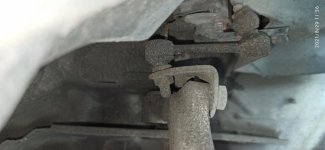

    Do kompletnej wymiany lamp w Alfie pozostało mi zamontowanie tylnego czujnika poziomowania lamp, niestety zakupiłem sam czujnik, bez mocowania do drążka :/
    http://www.forum.alfaholicy.org/atta...n-imag0083.jpg
    Czy potrafi ktoś podać mniej więcej wymiary tego mocowania? Albo podpowiedź jak odwzorować to mocowanie?
    Rozumiem, że po prawidłowym zamontowaniu czujnika, na prostej, równej nawierzchni, z pustym samochodem wartość z czujnika powinna wynosić ok 2.5V, tak? Czy to jest jakaś sztywna wartość? Jeśli odwzoruję te mocowanie i wartość z czujnika będzie wynosić 2.0V, to musiałbym to wyregulować do pożądanej wartości?
    I ostatnie - zakupiłem lampy osobno, nie w komplecie i po zamontowaniu jedna świeci znacznie niżej od drugiej. Mam zaczekać na zamontowanie tego czujnika, skalibrowanie wszystkiego i wtedy lampy się wyrównają, czy wypoziomować je ręcznie, nie licząc na 'elektrykę'?

    Co do mocowania, to potrzebujesz mocowań o nr 46789921(to jest wspornik w który przykręca się plastikowy czujnik) oraz potrzeba przykręcić to do drążka stabilizatora nr 60682704 oraz 51795523 i 51795521Jeśli masz napęd 4x2 lub jeżeli masz 4x4 to nr 51795522.
    Części kupisz w ASO Alfy ale i również FIATa i zapłacisz max ok. 120zł Szkoda zachodu na dorabianie.
    Co do nierówno świecących lamp, to podjedź sobie na stację obsługi i za 20 zł ci wyregulują a potem jak podepniesz czujniki i skalibrujesz sobie na równej powierzchni to będziesz już miał prawidłowo ustawione xenony. Lampy xenonowe też się reguluje!!!! O czym wielu zapomina a potem piszą, że im za nisko świecą.
    Jeżeli będziesz miał pytania, to pisz. Chętnie pomogę.
    PS. Napięcia na czujnikach z przodu i z tyłu muszą być takie same: u mnie jest 2.3 i 2.3. Można tylnym czujnikiem regulować to napięcie i odpowiednio dostosować do przedniego.

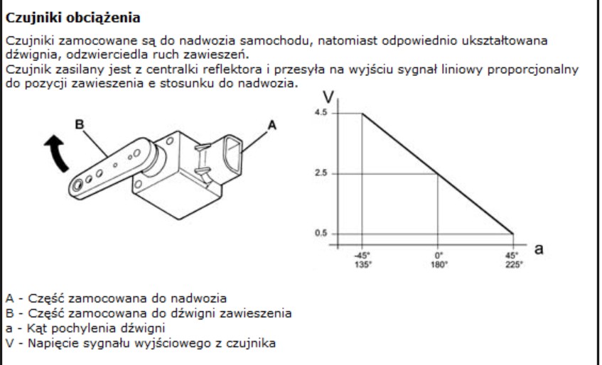

    Niestety nie umiem znaleźć informacji przy jakich warunkach powinno się wykonać zerowanie.
Nazwa:	czujnik.jpg
Rozmiar:	66.7 KB

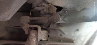

    Otóż mój czujnik wyglądał tak po zakupie:
    http://img17.allegroimg.pl/photos/or.../73/4798787398
    I nie posiada on mocowania z tego zdjęcia:
    Szukałem w ePERze tej brakującej części, ale porównując wizualnie mocowanie z ww zdjęcia, z mocowaniem oraz samym wyglądem czujnika z rysunków w ePERze uznałem, że coś nie gra, nie wiem czego się chwycić i zrezygnowałem.
    Właściwie nie jest problemem dla mnie coś wyczarować, aniżeli dawać 120zł za brakującą blaszkę.

    Mam to mocowanie tak więc po weekendzie mogę Ci go wysłać za symboliczny czteropak
    Pozdrawiam

    Cena 120 zł to troszke na wyrost podana ale jest to do kupienia jeżeli nie masz tego elementu na belce tylnej. Ja też gdzieś go mam i mógłbym odstąpić jak znajdę, bo kupiłem z tym ale nie dam gwarancji. Kolega ci podeśle to będziesz miał. A i ta cena to za wszystkie mocowania była podana czyli za 3 sztuki (w belkę, i 2x na stabilizator)
    PS
    Skoro nie masz tego mocowania na belce, to sprawdzałeś czy masz wtyczkę do tego czujnika??? Bo nie każda wersja miała

    Wtyczka, mocowanie do czujnika też było. Brakowało mi tylko tej blaszki, z którą już dogadałem się z marqo
    W międzyczasie dzwoniłem też do serwisu Alfy i mogliby załatwić to mocowanie za około 50zł, także i tak tragedii nie ma.
    Zmontuje wszystko, skalibruję i napiszę jak to wszystko wyszło.
