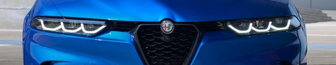

    Cytat Napisał slawek986 Zobacz post
    A to czasem nie jest od Tonale ???
    Tonale ma zupełnie inny kształt całej lampy. No i w Tonale poszczególne światła się łączą, tutaj tak nie wyglądają.

    to nie jest Tonale, one mają inny kształt. Może to prototyp z Giulii, ostatnio lookałem do ePera dla kogoś i nie było żadnych LEDów oficjalnie dla Giulii/Stelvio.
