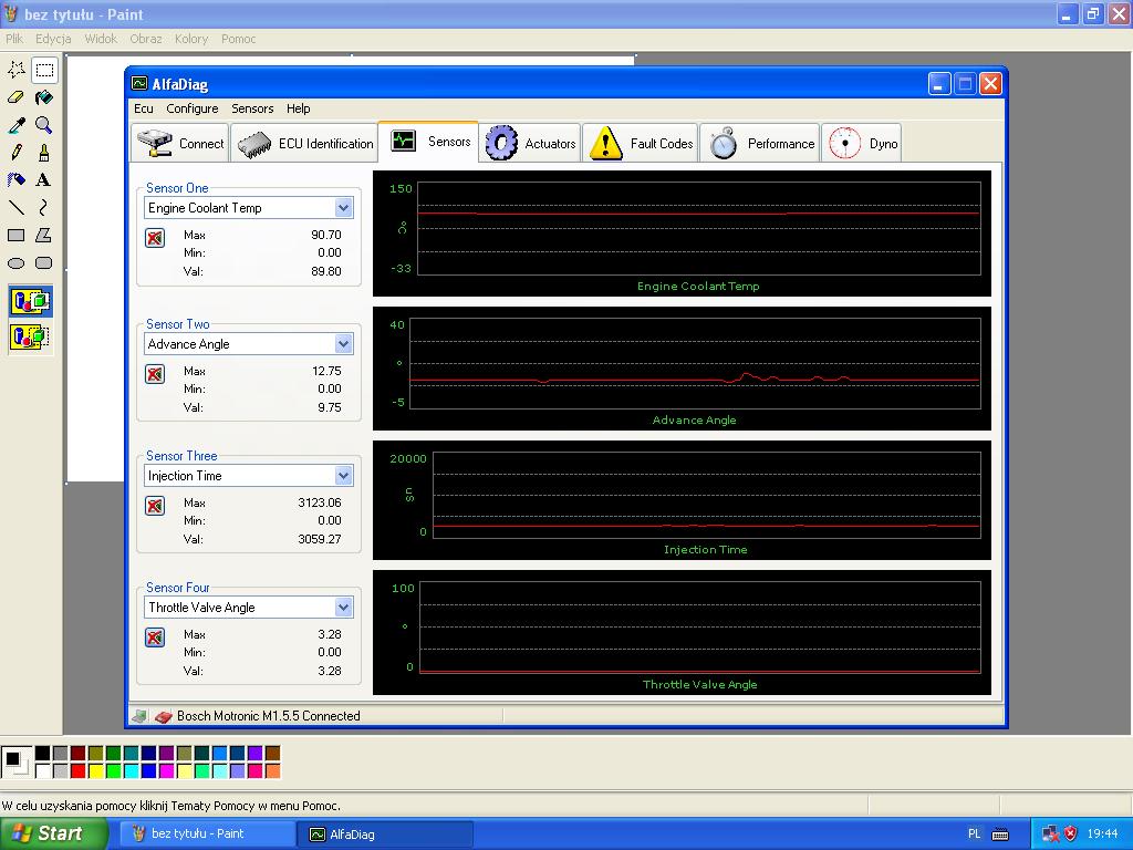

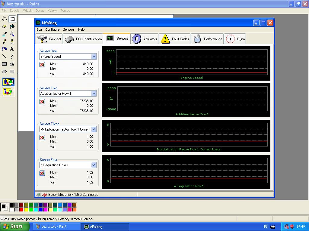

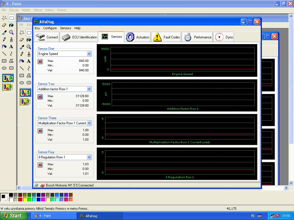

    dzis wymienilem sonde - oryginal bosha. zrobilem reset i przeprwodzilem adaptacje, ale jest maly problem i prosze o interpretacje wynikow.
    wykres 1Kliknij obrazek, aby uzyskać większą wersję

    wykres 2Kliknij obrazek, aby uzyskać większą wersję

    wykres 3Kliknij obrazek, aby uzyskać większą wersję

    chodzi mi o te kosmiczne wartosci przy Additional factor row 1. (TRA) dlaczego tak sie stalo? na starej sondzie byla wartosc 0, co jest grane?
    EDIT
    czytalem ze moze lapac lewe powietrze, wymianialem wczoraj jeszcze filtra powietrza i jeden z wkretow od obudowy byl urwany i gosc z warsztatu gdzie wymianialem wkrecil innego wkreta ale chyba obok starego. moze to przez to ?

    Akurat Paweł w tym miejscu nie przeszkadza nieszczelność
    Sprawdz sobie uszczelke miedzy przepustnica a kolektorem oraz przewody od podcisnienia do serva i te które idą do parownika gazu.
    U mnie lewizna była w kolektorze. Tzn po rozpołowieniu okazalo się, że uszczelkę szlag trafił. Uszczelniłem wszystko i jest OK jezeli chodzi o lewiznę problem u mnie lezy w leniwej sondzie i kulejącym przepływomierzu.
