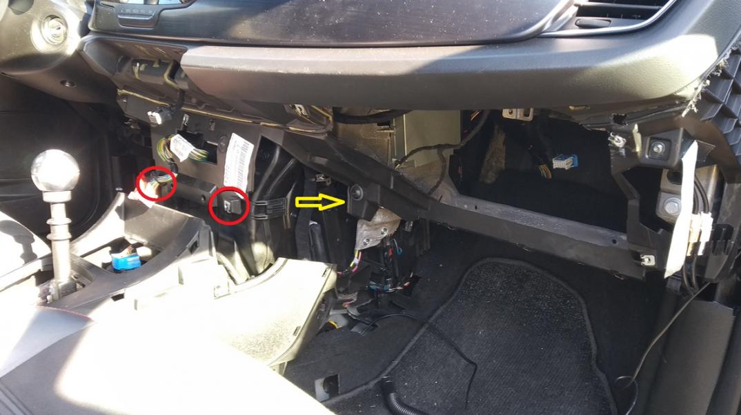

    Tak jak pisałem ci na priw, pewni będzie do wymiany ten silniczek.
    Tu mogę dorzucić to zdjęcie, jak miałem to rozebrane, bo na priw nie było można:
Nazwa:	klima.jpg
Rozmiar:	77.3 KB
    Czerwono zaznaczone miejsca śrub, co trzymają plastik koło panelu sterowania klimy i do który dobierzesz się dopiero po poluzowaniu i odsunięciu w tył tunelu środkowego.
    żółto zaznaczona pozycja silnika klapy, jest za takim metalowym wzmocnieniem, który jest głównym powodem **** dostępu do niego

    Grubsza robota, ale i tak lepiej niż ściąganie deski. Przy ustawieniu nawiewu na szybę albo nogi z obu kratek leci powietrze o zbliżonej temperaturze.

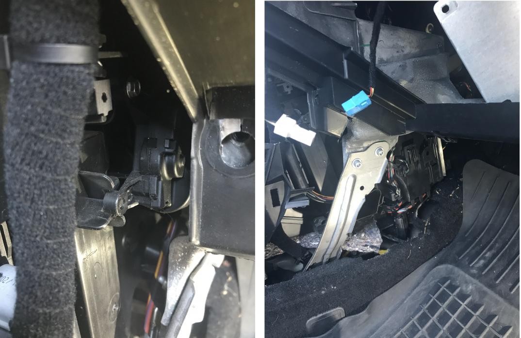

    Wymieniałem ten aktywator u siebie i jeżeli będziesz miał wystarczająco samozaparcia i niewielkie dłonie to do jego wymiany wystarczy wyjąć schowek (ten przed kolanami pasażera) i zdjąć ten plastik, który jest w nogach pasażera (ten w okolicach filtra kabinowego). Można nic więcej nie rozbierać ale dostęp do śrub jest koszmarny, jedna wychodzi ok, druga tragedia

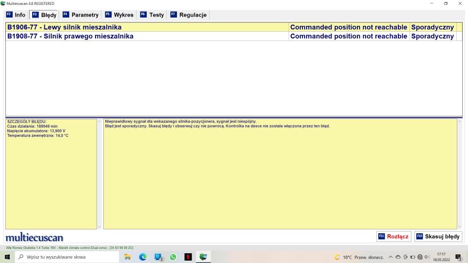

    Pisałeś kiedyś że test klap przechodzi bez błędów więc moim zdaniem nie wygląda mi to na silnik od klapy a już tym bardziej oba . Ja bym się przyjrzał temu lewemu czujnikowi bo na screenach tym pierwszym i tym teraz ten czujnik ewidentnie odstaje od reszty. Jak to rozbierzesz to pomierz sobie rezystancje obu i porównaj wartości (bez włączania nawiewów klimy itd na wyłączonym zapłonie). Jak poszukasz schemat to możesz je pomierzyć na złączu przy BC, o wiele szybciej bo bez rozbierania deski

    Tu zrzut ekranu z MESa z błędami aktywatorów

    Yhy czyli jednak są błędy mieszalników, no to gorsza sprawa, to chyba trzeba wymieniać. Czy po adaptacji klap jakiś czas działaja poprawnie i bez błędów ?
