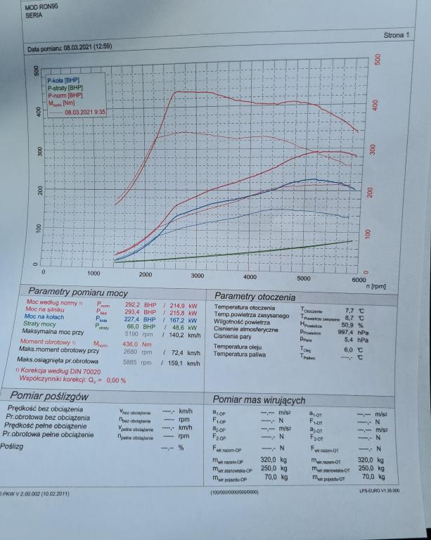

    Ja mam zrobione jakieś 10kkm od chipa jak do tej pory auto jeździ wzorowo.
    Tak naprawdę nie widzę minusów jak na razie a plusy są oczywiste
    Tylko bez rozróżnienia w jakim trybie ( czyli we wszystkich DNA )
    Tak się zastanawiam po co robić tylko w trybie D po prostu nie wciskać dokończa pedału i już
    Kiedyś w giulitce miałem chipa z pilotem, bo tak sobie wymyśliłem a tak naprawdę non stop się jeździło na max ustawianiach, bo gaz nie działa tylko 0-1

    W D masz inna
    charakterystykę pracy skrzyni
    bardziej bezpośrednie wspomaganie
    ostrzejsza praca układu hamulcowego.
    Wiec jak najbardziej
    Na codzien śmigam A lub N dla ekonomiki. i normalnej jazdy.
    Jeśli chcę trochę więcej włączam D

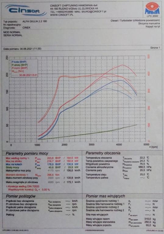

    Giulia 2.2 180 KM ze skrzynią manualną, po chip'ie Cinsoft.
    Oryginalnie mocna seria: ponad 190 KM w trybach D i N oraz 390 Nm w trybie N i prawie 420 Nm w trybie D.
    Seria słabo jeżdżąca powyżej 3 tys. obr., co widać na wykresach.
    Chip soft "lajtowy", żeby nie obciążać podzespołów.
