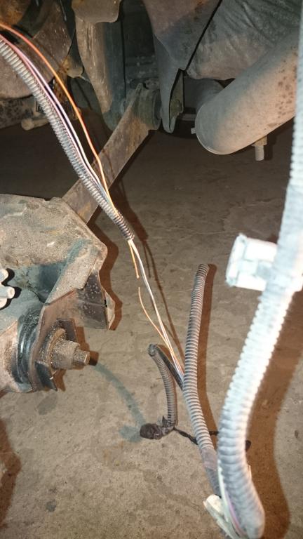

Hej, zgodnie ze wskazówkami sprawdziłem wtyczkę od lewego reflektora, kostkę od tylnego czujnika oraz połączenie miedzy nimi. Niestety okazuje się że winny jest przewód +5V na 5 pinie. Po podpięciu innego kabla miedzy wtyczka i kostka na 5 pinie, MES pokazuje poprawne napięcie na czujniku oraz pozwala skasować błąd. Teraz czeka mnie zabawa z przeciągnięciem przewodu. Z instrukcją już się zapoznałem w dziale Zrób to sam. Wielkie dzięki za pomoc kolego epsonix!
Na zakończenie moich zmagań z błędem B1021, chciałem się pochwalić że udało mi się zlokalizować miejsce uszkodzenia przewodu. Znajdował się paradoksalnie w jednym z lepiej zaizolowanych miejsc pod tylnym błotnikiem przy rozgałęzieniu wiązki miedzy czujniki poziomowania i chyba abs. Błąd skasowany, kalibracja zrobiona, wszystko działa jak należy. Pozdrawiam
