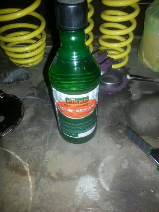

    Uniwersalny rozcienczalnik kupiony w brikomarche, taki w zielonej plastikowej butelce.
    Sam bylem zdziwiony jak to ladnie rozpuszcza ta gume.
    Ale jaki na Acetonie, nitro, olejny ? Acetonowy np. może wejść w reakcję z panelkiem A do farb olejnych np. terpentynowy może być za słaby. Swoją drogą co za idiota wymyślił malowanie tych elementów plastikowych wnętrza tą gumą. Jeszcze jak są boczki czarne , czarny plastik to czarna guma obdrapana nie rzuca się tak w oczy ale jak tu Kolega dał zdjęcie z tym obdrapanym jasnym panelem to już porażka.

    tyle na nim pisze, uniwesalny rozpuszcza farby, chlorokauczuki itd.
