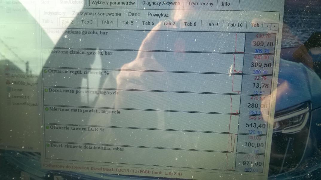

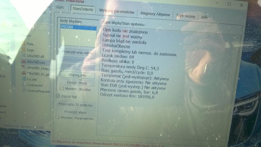

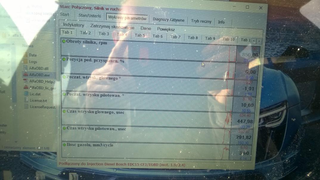

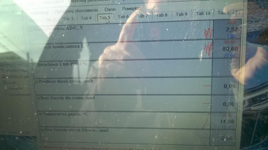

    witam czy ktoś może ocenić te wykresy 1.9 jtd 8v 115 km 2003 nie ciągnie na dole i troche podkapca

    Po pierwsze w komputerach jest opcja PrntScrn.
    Po drugie wrzuć plik CSV z programu, albo pełne wykresy z obrotami, temperaturą i wykonaj odpowiednio test przepływki.

    On to robi w AlfaOBD, a tam chyba nie ma jak w MES zapisu w CSV
    Nie mniej te zdjęcia do analizy się nie nadają.

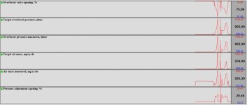

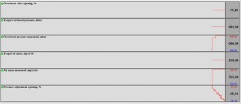

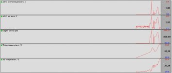

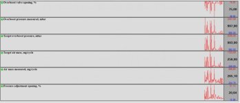

    Nie tylko o przepływce ale logi przepływki też są, a więc...
    Zaraz dostane wścieku AR GT 1.9JTD 16V 150KM. Ma muła w zakresie 1500-2000obr/min i czarna zasłona z tyłu. Myślę sobie prosta sprawa. Podmianka na sprawny EGR i przesłona z dziurkami... to samo, podmianka przepływki... to samo. Wyjąłem i wymyłem cały układ dolotowy, wymieniłem zalany olejem filtr... to samo. Może ktoś coś podpowie, w/g mojej dedukcji teraz z logów, wynika niedoładowanie do 2000obr/min co skutkuje nadganianie paliwem, czarne chmury i muł na początku. Jeszce jedno, EGR i stary i "nowy" na wolnych obr otwiera się i zamyka 1% - 53% co skutkuje podczas otwarcia falowaniem obrotów i "kuleniem" silnika Podczas przyśpieszania EGR cały czas zamknięty 1%.

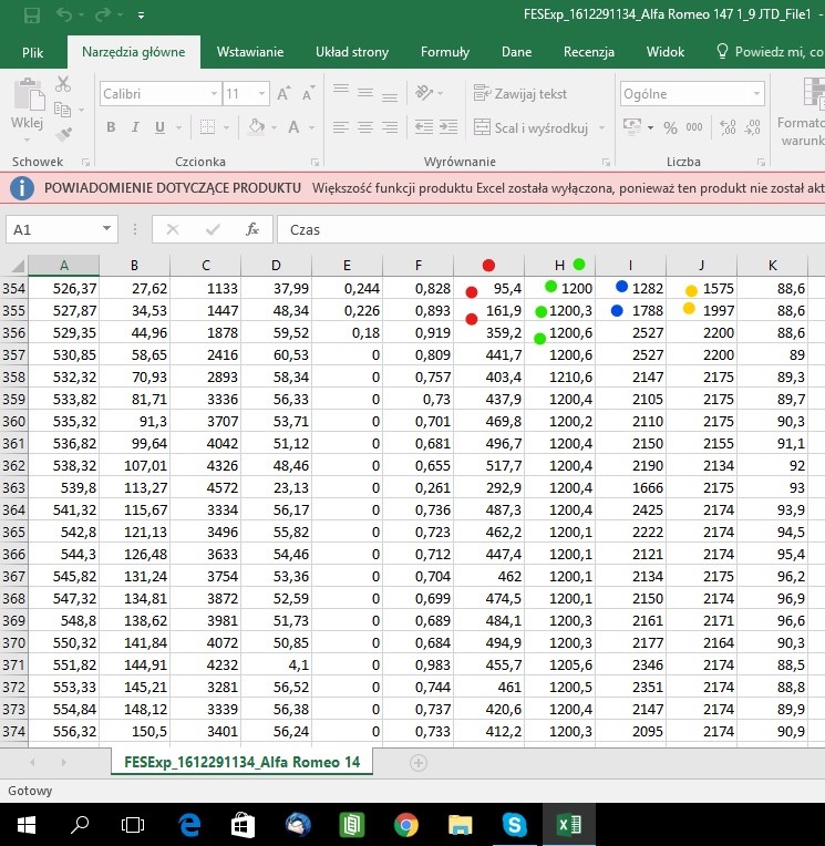

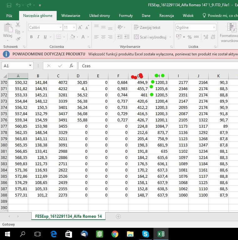

    napisałbys jakie parametry wrzuciles i w której kolumnie co jest...
