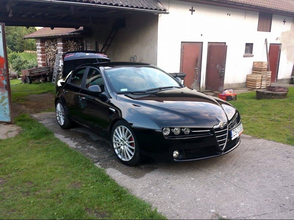

    Przed myciem zawsze lecę myjką ciśnieniową. Chyba że nie, to wtedy na dwa wiadra. Tak samo nie wycieram na sucho. Więc nie tu jest błąd.
    Wydaje mi się że jednak w sprzęcie. Czyli rękawica (jak się nazywa ta wciągająca brud?), do tego ten ręczniczek. Tak myślałem że bawełniane szmaty to może jednak nie do końca jest dobra.
    Pytanie czy po wosku na mokro jeden taki ręczniczek wystarczy na wytarcie dużego auta do sucha? Ja musze wycierać do sucha.
    I jeszcze pytanie (choć chyba naiwne). Co zrobić żeby na tym ebanym czarnym lakierze tak się pył nie osadzał. No przecież lśniącym autem wystarczy 50km przejechać ekspresówką i jest szare.....

    Jeden ręcznik moim zdaniem to za mało na 159. Ja używam 2szt. Co do kurzu to chyba niestety niewiele się uda zwojować. A tak w ogóle świetna robota z Cromką.

    Fajnie, to po lakierowaniu jednej i polerce drugiej alfy będzie trzeba zmodernizować zaplecze
    Więc czy to flufi czy wafel to mogę być spokojny że rysy od nich się nie pojawią? To pocieszające. Bo polerka co roku jest dość przygnębiającą perspektywą. A nie jedno mam auto.

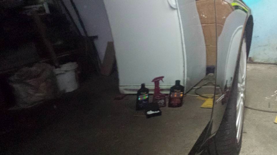

    Fajnie Ci wyszło. Ja też w zeszłym tygodniu robiłem swoją 159. Ogólnie drugi raz w życiu robiłem polerkę maszynowo. Poszło tak: mycie na dwa wiadra szamponem od TK, potem glinka Meguiars z Quick Detailerem, Megs Ultimate Compuond i twardy pad, później Megs Ultimate Polish i miękki pad albo aplikator gąbkowy. Na koniec wosk Tenzi na 6h zostawiony i spolerowany ręcznie. Efekty na zdjęciach, ale słabe światło już. Pod słońce jak się dobrze przyjrzeć też niestety widać hologramy w niektórych miejscach, ale niezbyt mocno.

  9. #19
    10 2009
    Opole, Piła
    Brera Tbi
    3,572
    Matt, całkiem nieźle Ci to wyszło. Może i ja się w końcu przemogę i zabiorę za swoją 159. Choć pewnie na pierwszy ogień poszłaby 156
    Co do dmuchawy, to super sprawa- na stacjach Viva (nie wiem, czy macie takie u siebie) jest teraz taka nowość właśnie- dmuchawa z szerokim wyjściem. Alfa po wosku odpycha wodę aż miło. Plusem jest też, że można ładnie dojść do zakamarków.

    Cytat Napisał marek230482 Zobacz post
    Zawsze myj na dwa wiadra, opłukanie myjką ciśnieniową nic tu nie zmienia, zawsze zostanie brud który zbierzesz i będziesz nim rysować po lakierze.
    Do sucha wycierasz po myciu z wody, jeden fluffy spokojnie wystarczy nawet na duże auto. Wosk w płynie nakładasz na już suche auto i polerujesz dobrą mikrofibrą.
    Zmień wosk, jest sporo wosków które mają właściwości antystatyczne i kurz się zwyczajnie auta nie trzyma - jest zwiewany jak tylko auto ruszy.
    Cytat Napisał mattom Zobacz post
    Ja nie wiem czy bym teraz zaryzykował jeżdżenie fluffym po lakierze ...
    Jak auto porządnie umyte a fluffy czysty to bez obaw, psiknąć quickdetailerem jeszcze i pięknie się auto wysuszy.
