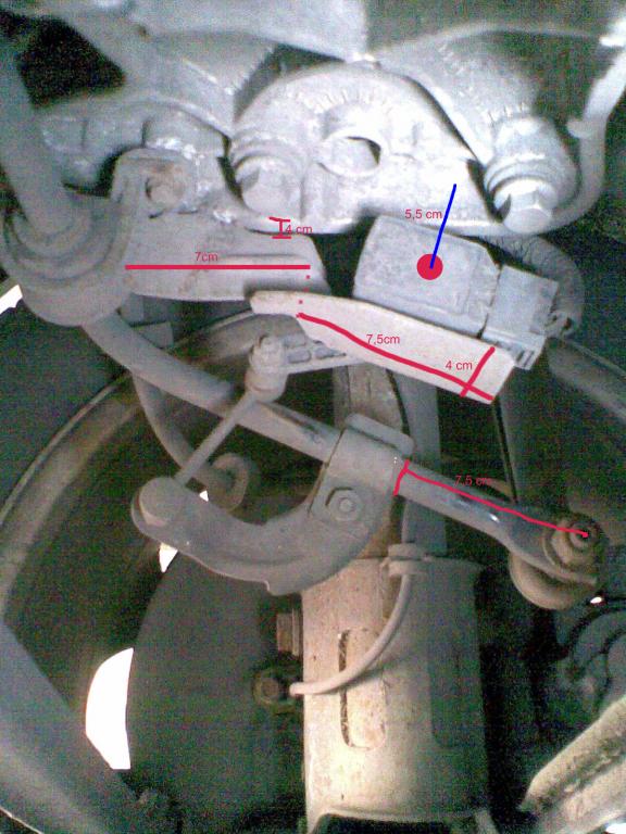

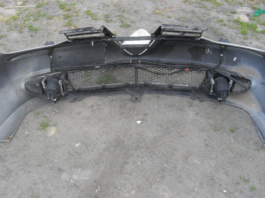

    Poszukaj moich postów, ten temat przerabiałem kilka ładnych lat temu, na oryginalnych lampach i oryginalnym tylnym korektorze. Jeśli nie miałeś spryskiwaczy oryginalnie to do zwykłego zderzaka nie zamontujesz oryginałów, po prostu brak jest wsporników, które są odlewany jako integralna część zderzaka do wersji ze spryskiwaczami. Ja kupiłem wówczas oryginalne zaślepki spryskiwaczy, pomalowałem je zgodnie z kolorem nadwozia i je przykleiłem do zderzaka dokładnie w miejscu, którym powinny występować. (Gdy ja się w to "bawiłem" brak było na rynku zderzaków z otworami na spryskiwacze lub ich cena i koszt przewodów i zaworków oraz samych spryskiwaczy była powalająca.) Nigdy nie miałem problemów z oślepianiem innych, a system pozycjonowania działał bez zarzutu. Będziesz miał problem z tylnym wspornikiem pozycjometra, ponieważ on również jest stałym elementem tylnego drążka stabilizatora (przyspawany), trzeba kupić nowy tylny drążek lub dorabiać wspornik do którego się przykręca pozycjometr.Kliknij obrazek, aby uzyskać większą wersję

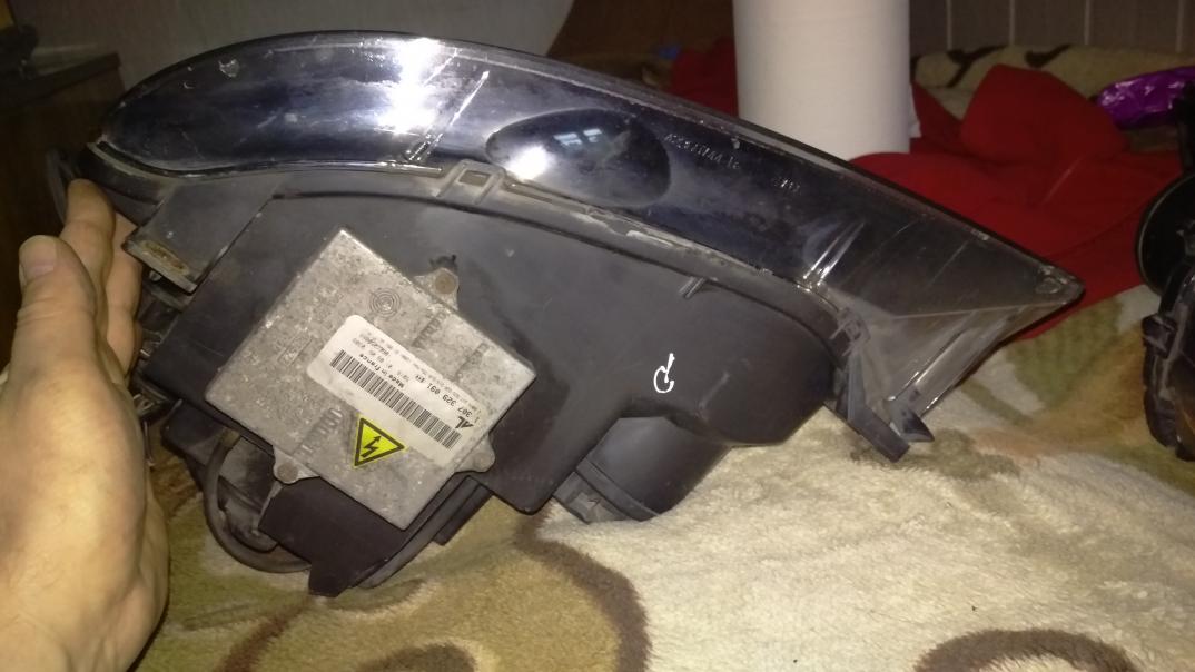

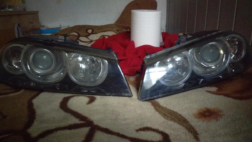

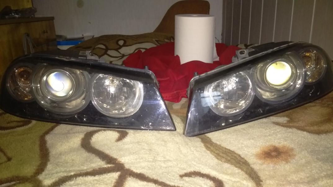

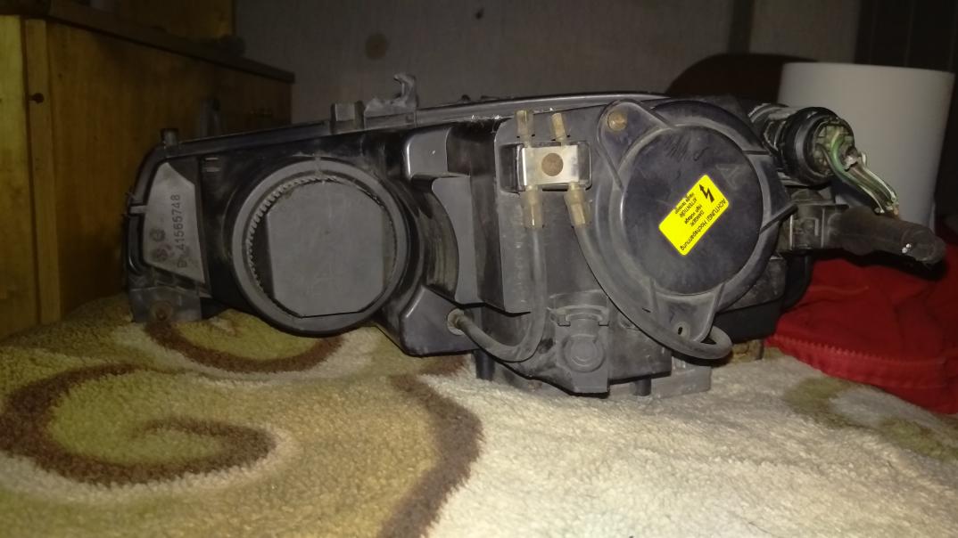

    Dzisiaj przyszły do mnie lampy ori kompletne tylko zamontować i podłączyć. Koszt 300,00 PLN
    Nie trzeba ich polerować, jeszcze są w stanie "dobry+" Ułamany jeden górny uchwyt, którego łatwo naprawić.
Nazwa:	IMAG2837.jpg
Rozmiar:	75.4 KB
ID:	263519 Kliknij obrazek, aby uzyskać większą wersję
Nazwa:	IMAG2838.jpg
Rozmiar:	69.1 KB
ID:	263520 Kliknij obrazek, aby uzyskać większą wersję
Nazwa:	IMAG2839.jpg
Rozmiar:	70.2 KB
ID:	263521 Kliknij obrazek, aby uzyskać większą wersję
Nazwa:	IMAG2840.jpg
Rozmiar:	68.6 KB

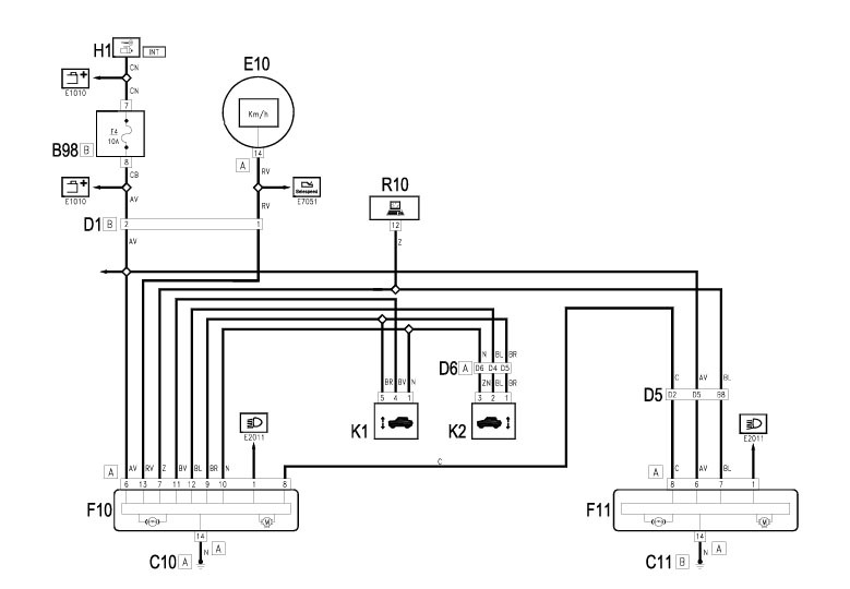

    Przyszły do mnie czujniki z wiązkami elektrycznymi czterożyłowymi. Pasują idealnie, ale jak je podłączyć do lampy? One są od 147-ki

    Wg schematu z eLearn.

    Mógłbyś zapodać schemat bo nie widzę takowego na eLearn. Przetrzepałem cały i nic. Albo mam stara wersje bo nawet złącz konektorowych w nim nie ma.

    Wszystko ładnie pięknie, ale ja mam jak wspomniałem czujniki czterożyłowe.
    Mostkować dwa przewody tego samego koloru czy jednego po prostu nie wlutowywać?
