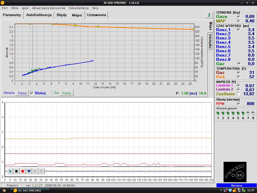

Oto foty o pilik osc z kalibracji. Może ktoś mądry coś wypatrzy.

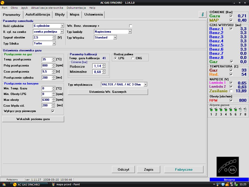

Zdjąłem jeszcze raz wszystkie kolektory. Sprawdziłem wkrętki czy aby na pewno mają dobry przelot - mają. Złożyłem to dziadostwo, rozwierciłem dysze na 3mm. Zapodałem kalibrację. Oczywiście nie ma różnicy. BO PO CO?!
Plik z kalibracji po rozwierceniu.
2.zip
Zwiększyło się ciśnienie czego oczywiście się spodziewałem. Więc naturalną koleją rzeczy jest po zwiększeniu dysz zmniejszenie ciśnienia. Dokopałem się do reduktora bo przecież łatwo być nie może. Kręcę tą śrubką z pół obrotu w jedną i w drugą stronę a tu zero efektu. To kręcę więcej. I nadal zero efektu!!!

Co nie zmienia postaci rzeczy że to gówno nie chce działać. Jak idzie kalibracja to najpierw testuje pierwszy wtryskiwacz i wtedy jeszcze jest ok. Ale jak wrzuci co drugi gar czyli połowa na gazie to silnikiem telepie. Dysze rozwiercone i gówno to dało.
Co to znaczy spada?
Ono ma oscylować od 0,2 do 0,9 v a nie spadać

Nie mam dokładnie spisane ale na zimnym sonda daje jakieś 0,8 a może 0,9V a po rozgrzaniu spada do jakiś 0,3V. FES mniej więcej to samo pokazywał z tego co pamiętam.
Ale nawet jak sonda byłaby odpięta to nie działy by się takie kwiatki. Bez przesady. Znam nie jednego co bez tego mu dobrze pracuje. To nie sonda.
Czy jest możliwość że listwa wtryskowa chodzi na jednym aucie dobrze a na drugim wcale? Ta sama kalibracja, zbliżona moc i V6. Nie brałem tego pod uwagę ale w tej sytuacji nie widzę innej opcji. Może zamówić zestaw naprawczy do waldków?
Szukaj problemu w sondzie lambda, algorytm kalibracji działa tak że sterownik LPG zwiększa/zmniejsza zależnie od potrzeb dawkę LPG i obserwuje jak zachowuje się korekta czasu wtrysku sterownika PB, na tej podstawie obliczany jest mnożnik czyli stosunek wydajności wtrysków PB do wtrysków LPG. Jeśli sonda fałszuje odczyt składu mieszanki [u Ciebie wygląda że zaniża wskazanie przez co masz za mocno wzbogacaną mieszankę] będzie to skutkowało źle ustawionym wyjściowo mnożnikiem.
Najprościej sprawdzić sondę przez wyzerowanie adaptacji PB i jazdę na PB tylko, wtedy zaobserwujesz jak zachowują się korekty sterownika PB, przy uwalonej sondzie w taki sposób jak podejrzewam u Ciebie czyli zaniżającej wskazanie korekta paliwowa sterownika Pb poleci mocno na +.
