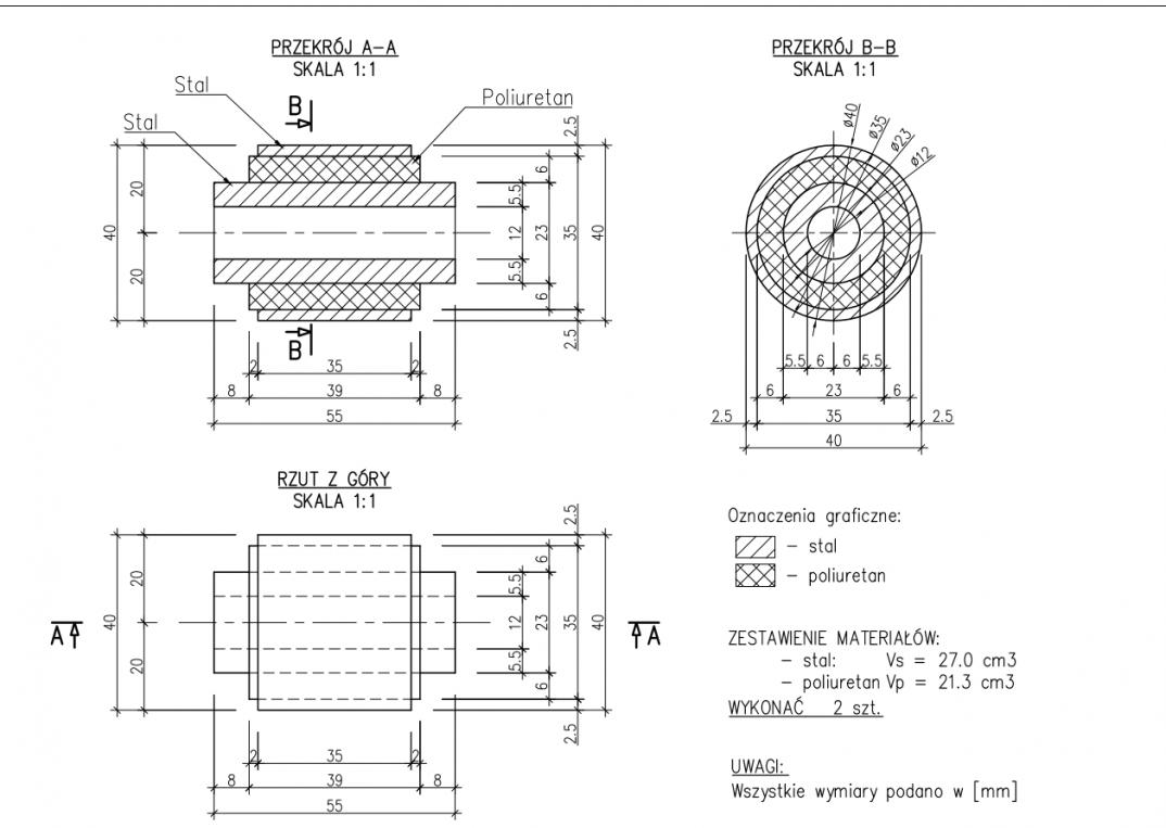

    Mi się nie udało znaleźć TMG do tylnego zawieszenia. Trochę sie natrudziłem i zleciłem dorobienie tulei PU. Natrudziłem bo nikt jeszcze nie robił tulei PU do Julki i musiałem zaryzykować i zwymiarować. Siadło idealnie. Dorabiałem wszystkie trzy tuleje. Górna, dolna i ta ostatnia przy zwrotnicy (na mimośrodzie).
    Robiłem u panów z Olkusza:
    http://poliuretany.olkusz.pl/
    Na te ostatnią tuleje na mimośrodzie dosłałem im nawet rysunek techniczny. Załączam, może Ci się przyda.
    Cała impreza zamknęła się w około 300 zł. Montaż nie pamiętam. Jedyny minus to czas oczekiwania, widać że chłopaki na hurt robią i klient detaliczny musi swoje poczekać.

    Czy ktoś z Was dorabial/ szukal tulei gumowych na tyl? Mam peknieta jedna z tylu po prawej stronie i jest połączona ze zwrotnica. Serwis w ktorym chcialem naprawiac po dwóch dniach konsultacji z salonem Alfy zaśpiewał mi 3k argumentując to koniecznością zakupu nowej zwrotnicy i prawdopodobnie wymiana rowniez dwoch wachaczy. Podobno wspomniana tuleja nie jest dostepna oddzielnie (w necie sam rowniez nie znalazlem nic na tyl). Zastanawiam sie nad dorobieniem na zamówienie PU z Olkusza, ale martwi mnie gorszy komfort poliuretanowych wzgledem gumowych i inne wady o ktorych poczytalem jak np wymiana najlepiej wszystkich tulei I ryzyko uszkodzenia wachaczy przez wieksze drgania? Czy ktos moglby rozwinąć temat i doradzić? Ktos przerabial juz temat?

    Przy 75kkm było widać pierwszy "luz" na prawym kole, właśnie od tulei wahaczy poprzecznych - na zdjęciu widać o które mi chodzi.
    Tak jak poprzednicy pisali - jest to droga zabawa bo, tuleje nie występują w zamiennikach, nie ma zamienników wahaczy - wszystko ASO. Aby mieć komplet gum trzeba kupić 3 wahacze.
    Łącznie same części to ponad 4500pln
    Zamienniki z PU są jak najbardziej OK w tej sytuacji. Nie ma się co martwić o komfort bo PU można zamówić o różnych twardościach. Najlepiej jest wymienić symetrycznie zużyte tuleje. Działa dobrze, sprawdzone na innych autach i sprawdzone w motosporcie.
    Jedynym kłopotem z PU jest sposób czas realizacji pojedynczego zamówienia - trwa to pewnie ze 2-3 tygodni i najlepiej jest wysłać komplet 3 wahaczy.
    Tutaj najlepiej było by zorganizować części rozbiórki i zamówić od razu 10-15kompletów.
    Zapytam czy ktoś z forum porwadzi działalnośc rozbiórkową i byłby w stanie użyczyć 1 stronę kompletną zawieszenia?
    A drugie jakie jest zapotrzebowanie, może zrobimy zamówienie grupowe?

    W moim przypadku niestety goni mnie czas ponieważ trochę rzeczy trzeba było wymienić, żeby w ogóle jeździć bez ryzyka, więc na zamówienie grupowe odpadam... Dzisiaj auto odstawione do zaprzyjaźnionego mechanika, żeby wszystko rozebrać. Z miłym Panem z Olkusza dogadałem się, że najlepiej podesłać im uszkodzoną tuleje a oni już sobie poradzą z resztą. Z terminem realizacji problemu podobno większego nie ma- zdają sobie sprawę, że auto stoi i nie można czekać zbyt długo- zobaczymy jak wyjdzie w praktyce.
    Odnośnie wymiany symetrycznej tulei to dzięki za podpowiedź- tak też będę chciał złożyć zamówienie. Zastanawia mnie tylko czy warto wymieniać pozostałe tuleje na PU? Czy jeżeli nic się z nimi nie dzieje to zostawić w spokoju? Nie wpływa to negatywnie, że część z nich będzie gumowa a część PU?

    Symetrycznie koniecznie, jak z jednej storny dasz PU a z drugiej zostanie oryginalna guma to zły pomysł. Czy trzeba odrazu wszystko wymienić na PU - niekoniecznie ale koszt PU jest na tyle ok że szkoda 2 razy płacić za robote i geometrię.
    Czy możesz określic na obrazku który wrzuciłem w poprzendim poscie które tuleje dorabiasz? Możesz mi podesłać z kim rozmawiasz z Olkusza? email w PM
