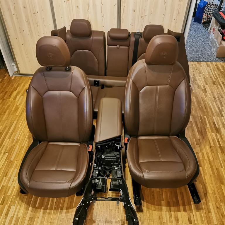

    Cytat Napisał marekkoczta Zobacz post
    Czy odsunięcia to tez nie jestem pewien czy to fachowe nazewnictwo.
    wg angielskiej wersji MES'a - "Track Position Sensor" więc to może być równie dobrze czujnik pozycji fotela, odsunięcia, położenia jak i umiejscowienia - zwał jak zwał wiadomo że chodzi o to gdzie się znajduje.
    Cytat Napisał stelvios Zobacz post
    oryginalne fotele z podgrzewaniem
    Mam taki kpl z swojego, sprawny, niezniszczony (jak nowy), z sterownikiem - grzanie, pamięci, elektryka.
Nazwa:	IMG_20221110_124230.jpg
Rozmiar:	89.4 KB
