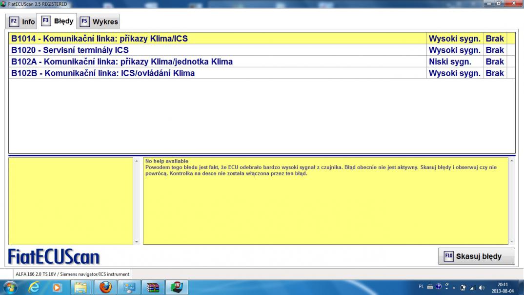

    Gelzak
    Witam. Pojawiły sie następujące błędy. Dodam że nie działa całe sterowanie wentylacją\klimatyzacją na ICS
Nazwa:	blad 1.jpg
Rozmiar:	75.8 KB
    Ktoś pomoże?
