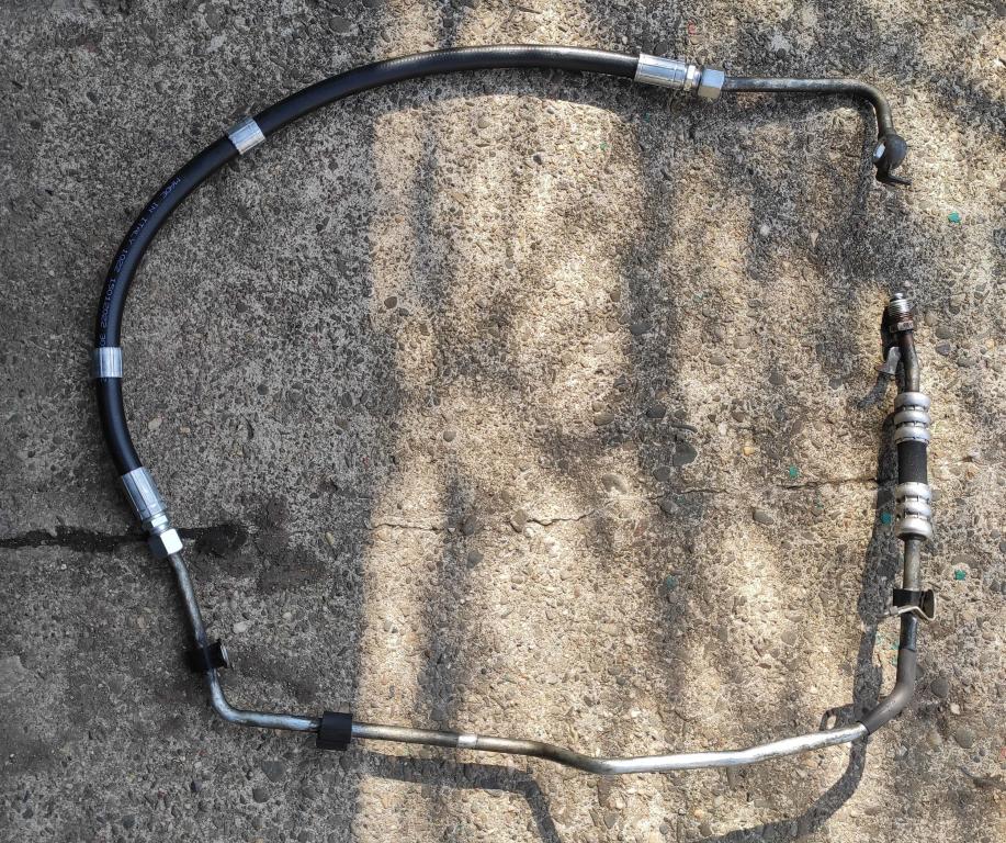

    Witam, wymiana przewodu wspomagania od pompy do magla w 159 1.9 16V od góry, jest dobre dojście także do śruby przy maglu chyba 19mm. Ja dałem do zakucia dwa razy i gumowanie cały czas, poza tym już widać że cieknie na krótkim odcinku przy pompie, jedynie słuszna będzie wymiana na cholernie drogi oryginał chyba 790zl.

    Witam, dzisiaj wymieniłem przewód wspomagania od pompy do magla alfa 159 1.9 jtdm 16V na oryginał, i żadnego gumowania, żadnych hałasów przy skręcie na postoju, darujcie zakuwanie, ja miałem dwa razy zakuwany i gumowanie cały czas do momentu wymiany na nowy fabryczny. Problem rozwiązany, płyn wspomagania uzupełnieniony STP.

    Witam. Dzisiaj miałem robiony wąż od pompy do przekładni. Zero problemów, oczywiście oba dławiki założone.Kliknij obrazek, aby uzyskać większą wersję

    Witam, jeśli wspomaganie działa cicho, to gratulacje, mi niestety tych dlawikow jak zakuwali nie dołożyli, chociaż były w oryginale, pewnie myśleli, że nie potrzebne, bo jak wąż nieszczelny to wystarczy dać kawałek nowego i po robocie.Dlatego ja kupiłem nowy.
