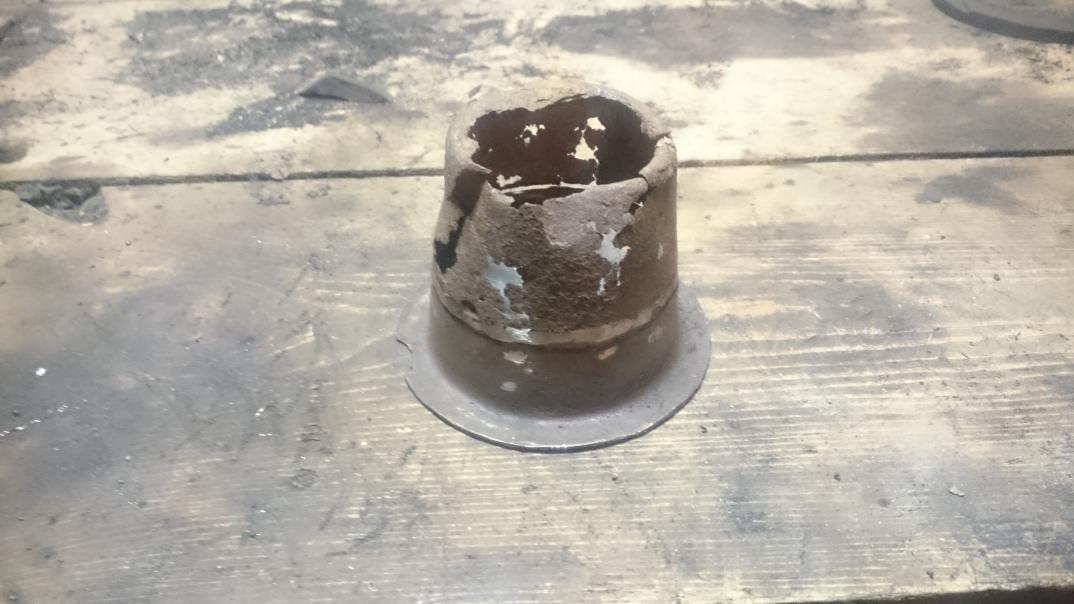

    Witam, jestem w trakcie regeneracji całego tyłu i chciałem prosić o pomoc w dwóch sprawach.
    1. Czy ktoś z Was wie gdzie mogę dostać gumowe mocowanie sprężyn (góra)?
    2. Stalowe "kielichy" na których jest obsadzona kuma od sprężyny ( góra ) jest przegnite. W jaki sposób to ratować? Zastanawiam się nad zrzuceniem trawersu
    i oddaniem ich fachowcowi o magicznych właściwościach spawalniczych w celu odtworzenia tego co zostało. Dziękuje z góry za porady.

    1. pewnie tylko szrot, ale można próbować dobrać po średnicy z innego modelu
    2. dostępne na ebay 30 eur sztuka + wysyłka. Ja jednak zrobiłem rzeźbę na odbojach z pandy i nierdzewnych miskach dla kota, na razie działa idealnie

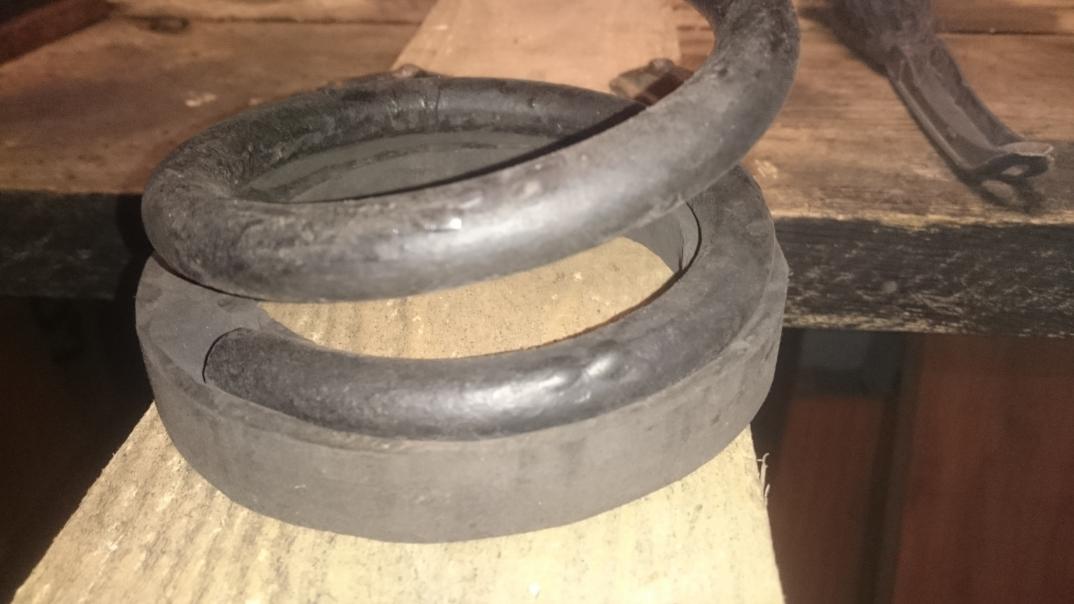

    Tą też drogą idę. Co do mocowań odbojów to wydrutowałem coś takiego:Kliknij obrazek, aby uzyskać większą wersję
Nazwa:	DSC_0046.jpg
Rozmiar:	73.9 KB

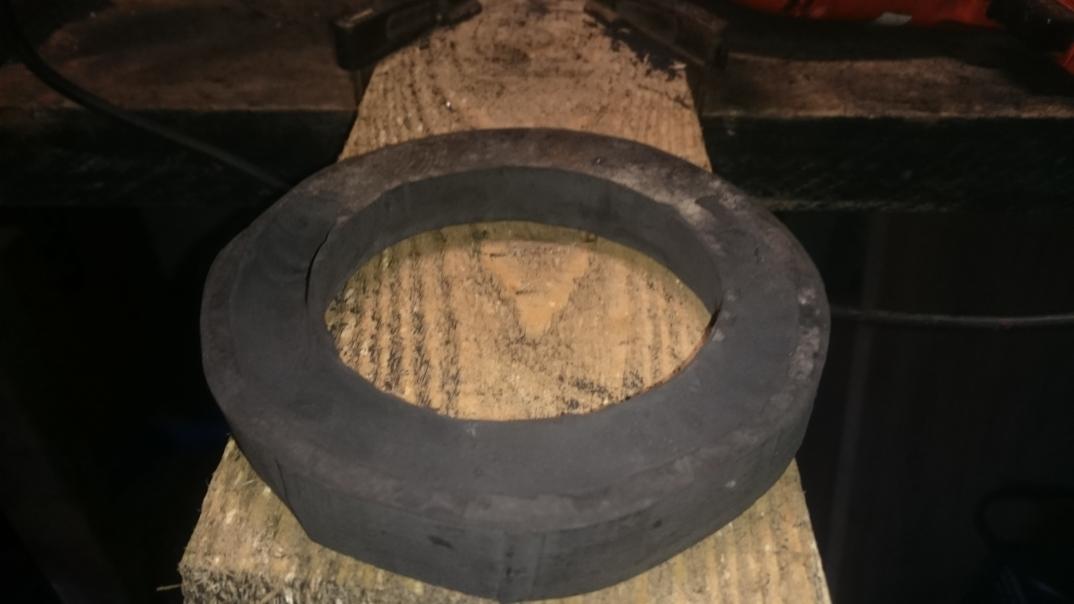

    Podkładki też samemu dorabiam z 20 mm kawałka gumy. Sporo jednak żeźby, żeby dobrze sprężyne spasować. Jutro tj. sobota 15.01 powinienem skończyć wersje nr 2 tej podkładki bo pierwsza to powiedzmy przecieranie szlaków.

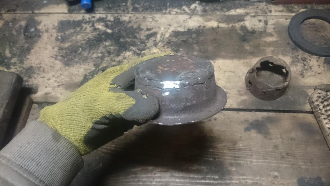

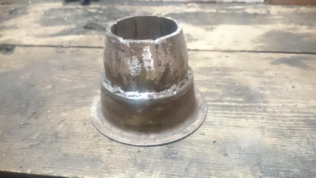

    Nie jestem jeszcze do końca pewien jak auto stoi na na tym bo trawers leży jeszcze na stole. Może się wydawać, że sprężyna jest wyżej, ale wszystkie wymiary są zachowane. Nie ukrywam, że polowałem na nie we wszystkich większych sklepach i nie udało mi się niczego nawet podobnego dostać. Panów interesuje tylko nr części. A kiedy im go podawałem to słyszałem: "przykro nam" , bądź "wycofane z produkcji" . Może ktoś z Was miał ten sam problem i wie z jakiego auta mogę je dopasować?
Nazwa:	DSC_0052.jpg
Rozmiar:	60.3 KB
  5. #25
    11 2012
    AR Gtv V6 TB
    169
    od 156 podejda. montowałem w ubiegłym roku. dolne dostępne.
