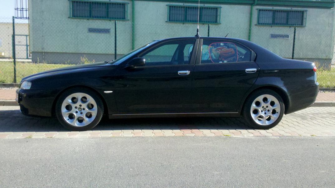

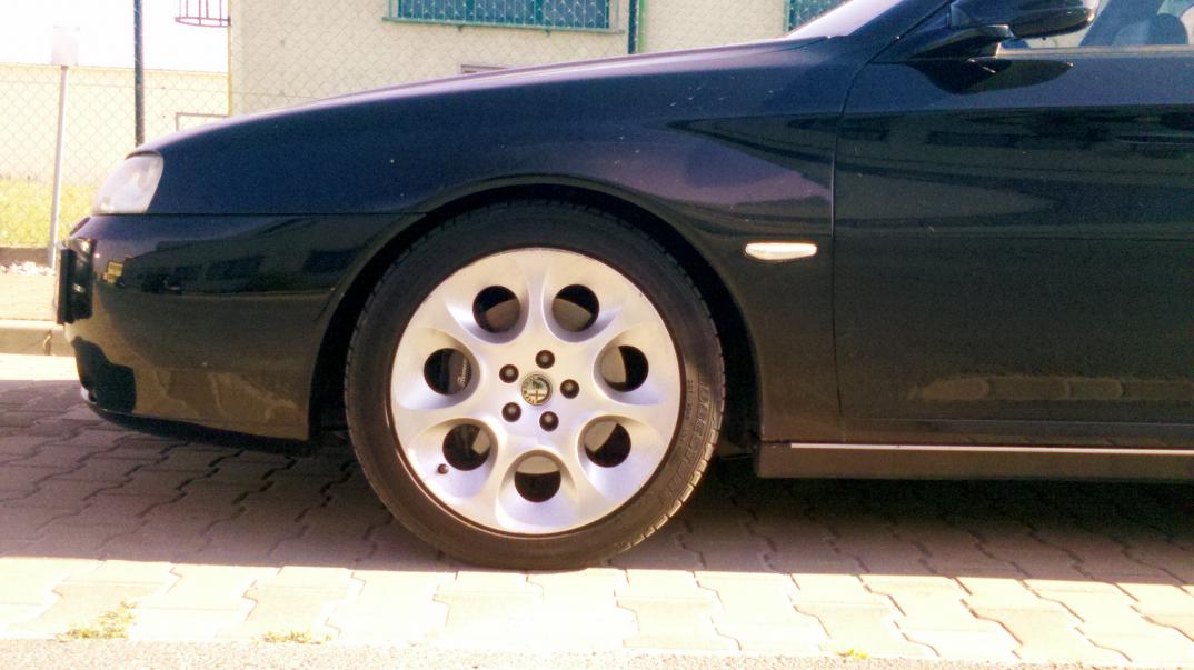

    A na fotach ta Twoja nowa ślicznotka wcale nie wygląda nisko....

    Qrcze próbowałem coś na necie znaleźć i d..a! Jedyne co namierzyłem to grubość i długość sprężyn Kayaba: 11mm/432mm (wg InterCars, bo w katalogach nie ma NIC!). Wiem, na fotach nie wygląda to źle
