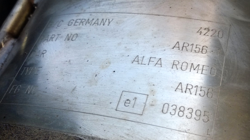

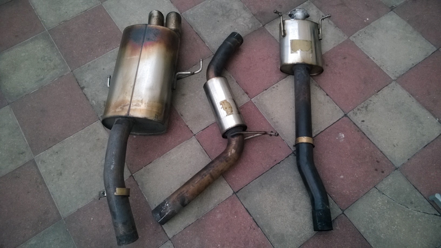

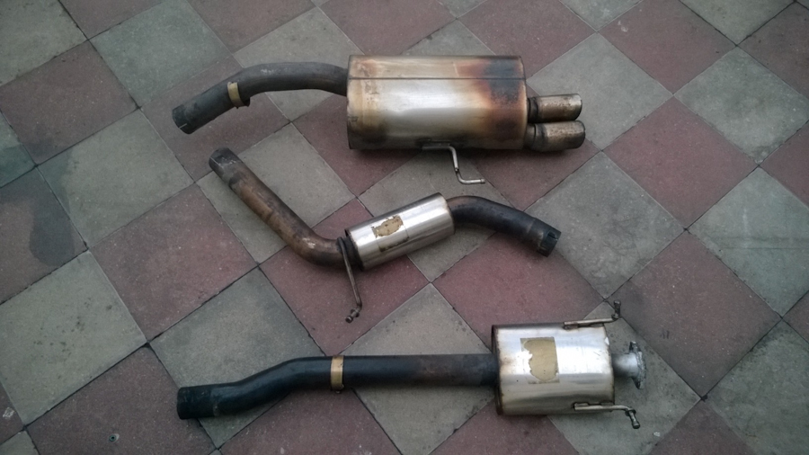

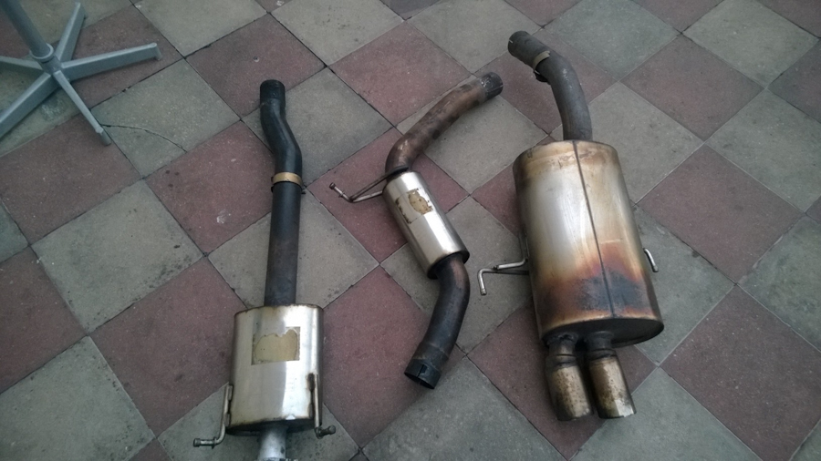

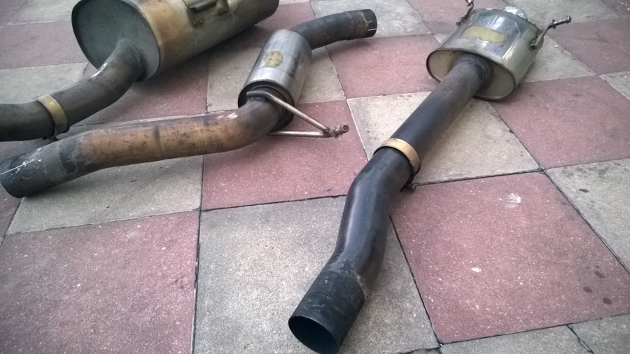

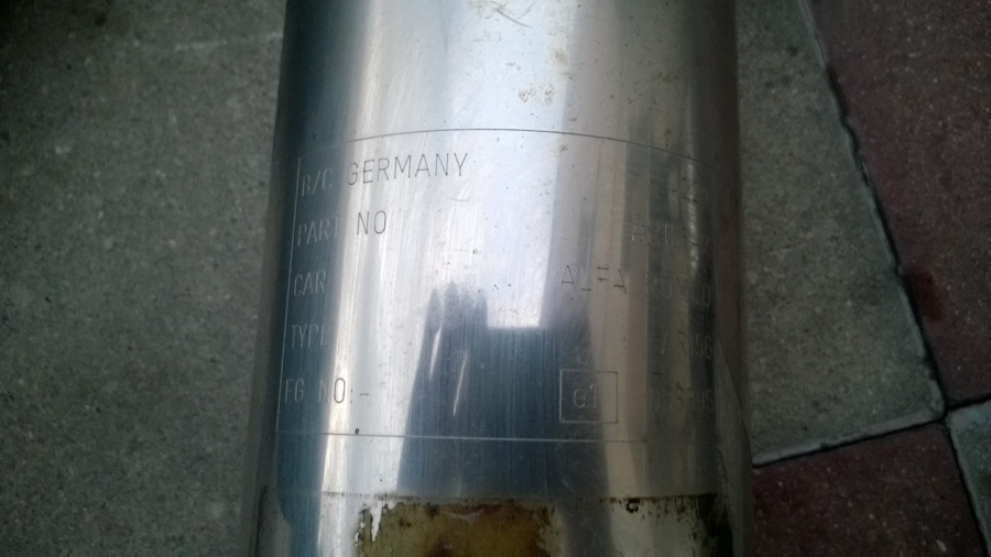

    Auto miało założony wydech z nierdzewki o sporo większym przekroju rur... Myślałem że może przez to kuleje... Założyłem nowy zwykły i dalej to samo ehh... Pozbyłem sie wydechu który wart był podobno ok tysiąca euro. Ale nie będę go znów zakładał i bulił mechanikowi...
    Co do cewek to wymieniłem wszystkie 4 co prawda również na używane ale zachowuje się silnik identycznie...
    A wydech jak chcesz mogę ci sprzedać, ma jakieś tam oznaczenia:
    aa ty masz gt teraz zobaczyłem... no to nie ma tematu.
    ktoś ma jakis pomysł co jeszcze sprawdzić ?
