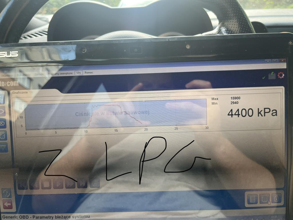

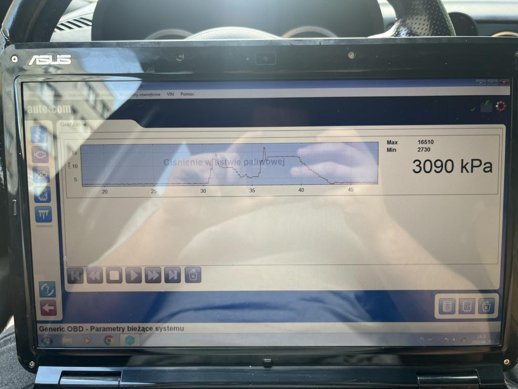

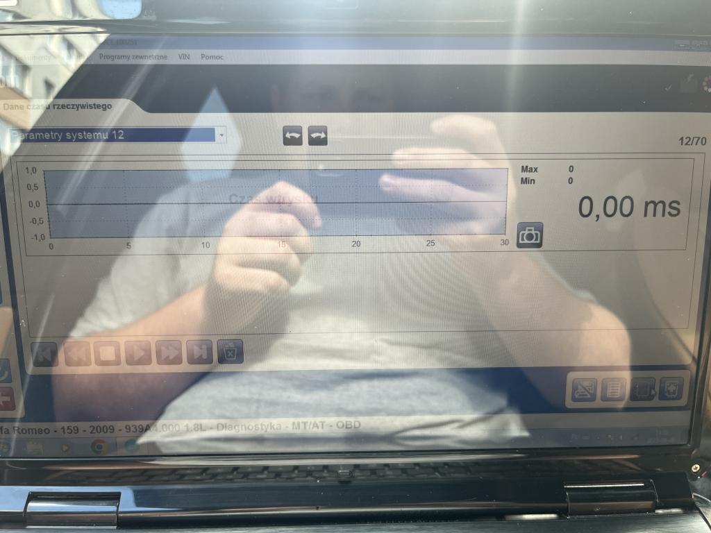

    Przeprowadziłem ponownie pomiary zarówno z włączonym jak i wyłączonym LPG niżej wrzucam zdjęcia dodatkowo próbowałem zmierzyć parametr czasu wtrysku jednak w obu programach pokazywało mi to samo czyli 0 nie wiem co może być przyczyną. Ale przyznam ze auto chodzi jak szwajcarski zegarek. Co do emulowania ciśnienie niestety nie w pon zadzwonię do gazownika i się spytam bo ostatnio zapomniałem. To zdjęcie z LPG tak wysoka wartość jest bo w momencie robienia zdjęcia miałem lekko wciśnięty gaz ogólnie parametr trzyma w okolicy 30 bar. Kliknij obrazek, aby uzyskać większą wersję

    Z wyłączonym LPG wygląda to teraz dobrze. Z włączonym LPG odczyt powinien być wyliczany tym urządzeniem do emulowania ciśnienia.
    Czas wtrysku chyba nie jest w TBi dostępny dla tych powiedzmy ogólnodostępnych programów. AlfaOBD i MES go podają ale np. darmowe Torque, Car Scanner i Piston nie mają tego parametru.
    Auto chodzi dobrze, nie świeci check i nie wywala błędów? Jeśli tak, to chyba nie pozostaje wiele więcej niż stare motto mechaników: "jeździć i obserwować"...

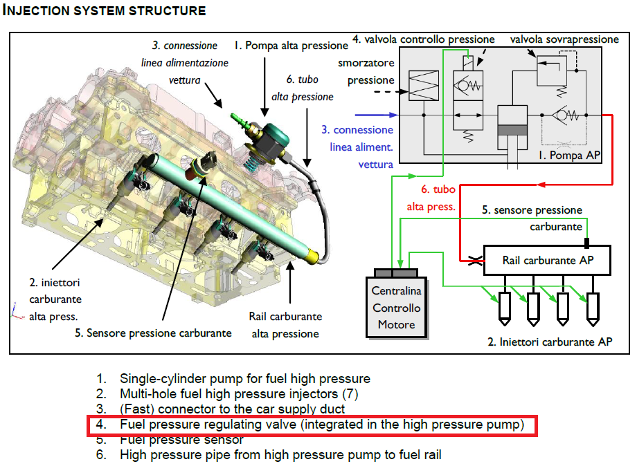

    Witam, odświeżam. Co jest regulatorem ciśnienia paliwa w TBi? Jakie numery ma ta część? W eper znalazłem aby czujnik ciśnienia paliwa o numerach 55209148 oraz pompę wtryskową 55220390 która według niektórych stron nie ma wbudowanego regulatora.

    Cytat Napisał Fr4cTiv0 Zobacz post
    Wszystko na obrazku. Regulator w pompie, czujnik na listwie.

    Cytat Napisał master_tychy Zobacz post
Nazwa:	116.png
Rozmiar:	354.5 KB
    Bardzo dziękuję. I jak zwykle do TBi żadnego zamiennika tylko z grubej rury oryginał za kilka tysięcy, no pięknie...
