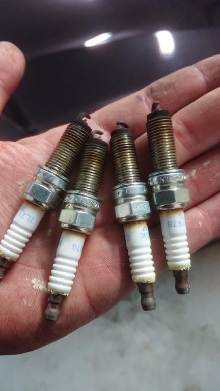

    Świece to mały koszt, wiec w czym problem? W wysilonych silnikach z bezpośrednim wtryskiem świece zużywają się szybciej. W mojej opinii świecą na tej fotce wyglada jak na 34tys km ok i nie powinna być przyczyna wypadania zapłonu. Chyba, ze jest uszkodzona czego nie widać.

    W zasadzie mierzyłem szczelinę między elektrodami tylko dlatego, że w tym wątku była o tym mowa; normalnie tego nie robię (przynajmniej nie w dzisiejszych czasach...). Jak pisałem - świeca wygląda pod każdym względem prawidłowo (jak na świecę używaną) i prawdopodobnie dożyłaby 60kkm, tak jak producent przewiduje.
    Natomiast subiektywnym odczuciem (nie tylko moim) po wymianie silnik jednak chodzi minimalnie ciszej/spokojniej, więc może coś w tym jest...

    Patrz brązowe na porcelanie to wskazuje na nieszczelność ,bo ci innego mogło by to być?
    Dziwna tą twoja teoria... Wiesz co by się tam działo gdyby był przedmuch...
    Na obrazku masz wyjaśnienie nagaru. Jest ok.

    Pewnie jest tak jak producent to opisuje.
    Ale to zjawisko na świecach obserwuję stosunkowo od niedawna.
    Tylko zastanawiam się skąd te opary oleju w nowym silniku gdzie świece wkręciła fabryka a gniazdo było czyste .
    I dlaczego te smugi są intensywniejsze bliżej metalu oraz dlaczego są ułożone pionowo.

    Świeca ze zdjęcia po 34 tyś to raczej do dobrych już nie należy.
