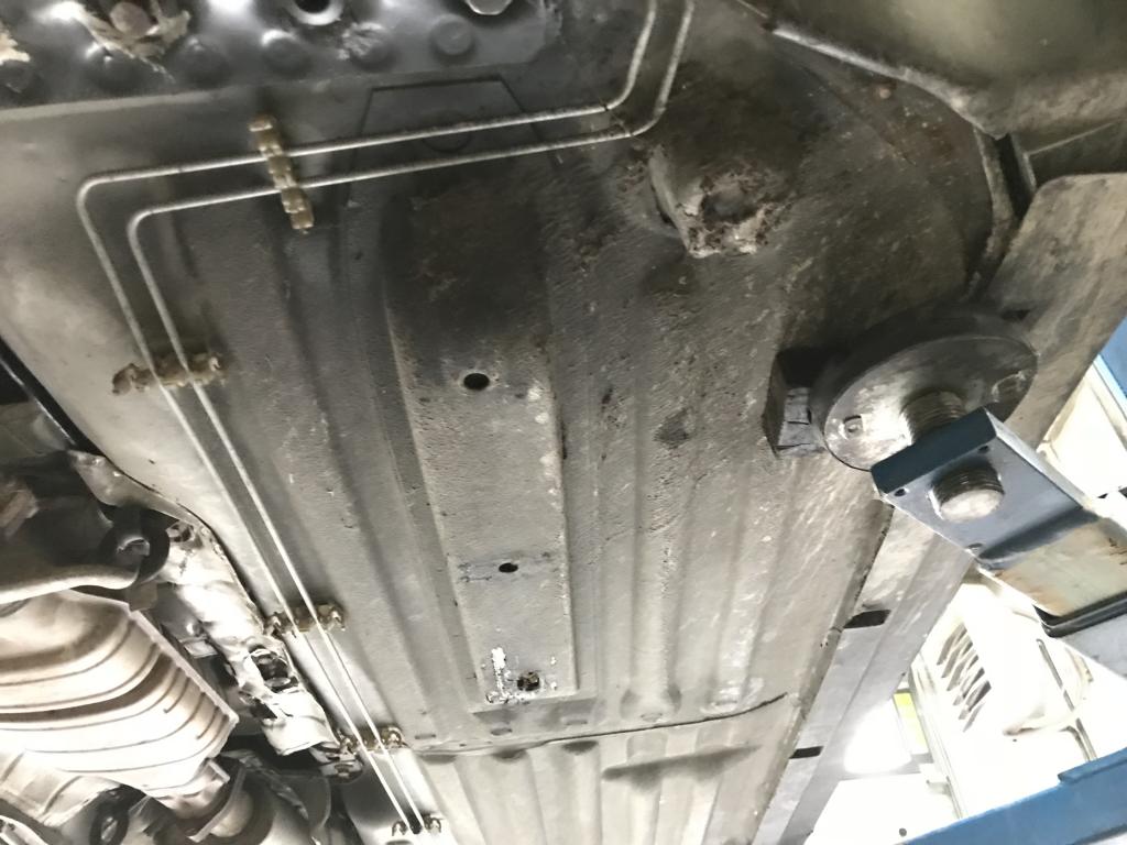

    Podłoga jak na zdjęciach : Kliknij obrazek, aby uzyskać większą wersję
Nazwa:	IMG_7152.jpg
Rozmiar:	95.4 KB
ID:	246087 Kliknij obrazek, aby uzyskać większą wersję
Nazwa:	IMG_7153.jpg
Rozmiar:	81.6 KB
ID:	246088 Kliknij obrazek, aby uzyskać większą wersję
Nazwa:	IMG_7154.jpg
Rozmiar:	93.6 KB
    za to szukam końcowego tłumika bo ten połatany
    Na podszybiu mam popękaną listwę , ma ktoś taką do sprzedania (zaznaczyłem na czerwono) Załącznik 246091
    oraz zegarek z listwą poszukiwany bo niestety ten lcd nie domaga , rozbierałem raczej nic nie wskóram z czyszczeniem styków i zimnych lutów.
    Załącznik 246092
Nazwa:	IMG_7156.jpg
Rozmiar:	94.5 KB

    Cytat Napisał KoniecSkali Zobacz post
Nazwa:	IMG_7152.jpg
Rozmiar:	95.4 KB
Nazwa:	IMG_7153.jpg
Rozmiar:	81.6 KB
Nazwa:	IMG_7154.jpg
Rozmiar:	93.6 KB
    Załącznik 246092
    Zdejmij boczne tapicerki bagażnika i zaglądnij na połączenie podłogi bagażnika i błotników.
Nazwa:	IMG_7152.jpg
Rozmiar:	95.4 KB
Nazwa:	IMG_7153.jpg
Rozmiar:	81.6 KB
Nazwa:	IMG_7154.jpg
Rozmiar:	93.6 KB
    Załącznik 246092
    Na Zemborzyckiej kupowałem kiedyś do swojej bosala. Lepszy taki niż żaden .

    najpierw bym zerwał tą łatę i zobaczył czy druga warstwa blachy jest przegnita.
