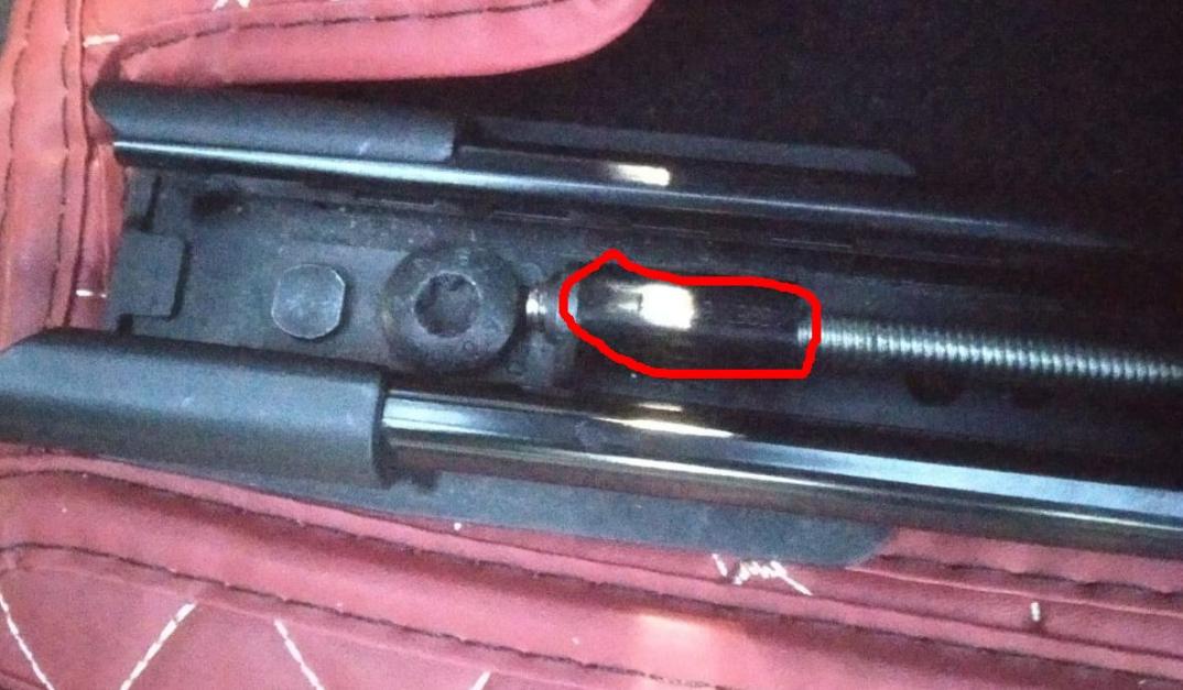

    Pisząc o odbojnikach macie na myśli to na foto ? Jak rozumiem, trzeba odkrecić śruby szyn by to wyjąć ?
Nazwa:	odbojniki.jpg
Rozmiar:	46.1 KB

    To nie są odbojniki, ale takie plastikowe tulejki z przodu na gwincie szyny ograniczające przesuw fotela max. do przodu. Trzeba je czymś przeciąć i wywalić, nie trzeba nic rozkręcać. Procedurę stosowałem taką:
    Włączenie odjeżdżania foteli po lokwidacji tulejek (USA)
    MES > wybierasz samochód > wybierasz system "climate control" > wybierasz moduł "comfort seat and wheel" > F10 Connect > podłączasz niebieską przejściówkę do interfejsu > F7 adjustments > system calibration
    Wył. Odjeżdżania fotela
    1. Gasisz silnik.
    2. Otwierasz drzwi fotel odjeżdża do tyłu, czekasz aż dojedzie do końca.
    3. Robisz sekwencję siedzisko przód tył, przód tył, oparcie przód tył.
    4. Fotel zaczyna sam jechać do przodu i wtedy go zatrzymujesz.
    5. Fotel już nie odjeżdża ale musisz na nowo zaprogramować ustawienie pamięci.

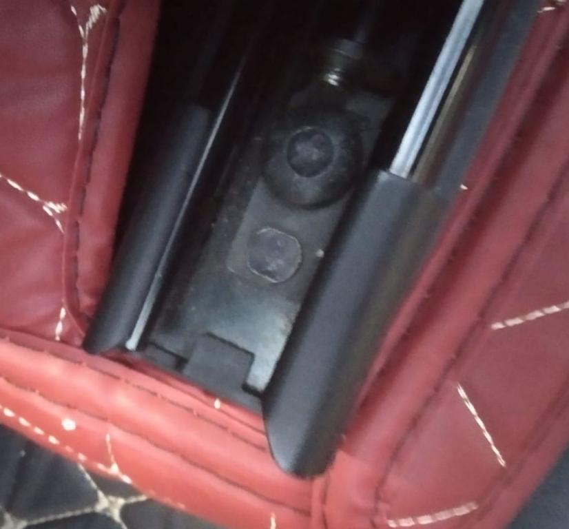

    Dla potomnych by nie kombinowali o jaką tulejkę, odbojnik biega:
Nazwa:	Zdjęcie WhatsApp 2023-12-30 o 00.26.31_07304eba.jpg
Rozmiar:	88.2 KB

    Ok, być może, może ktoś by tą forumową wyszukiwarkę ogarnął by cokolwiek można było wyszukać i by nie trzeba było szykować kątówki do cięcia tulei gdy w sumie można te plastikowe dystanse paluszkiem obrócić, wcisną wy by wyskoczyły z prowadnicy i wydłubać czymkolwiek ?
