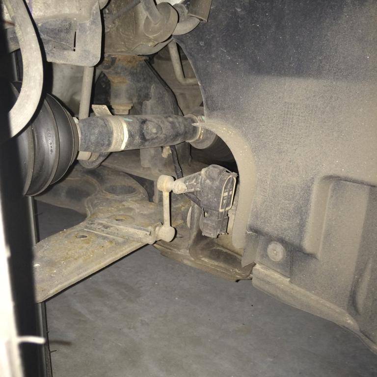

    u mnie problem rozwiązany!
    wystarczyło przestawienie tej dźwigienki, o której była mowa wyżej ,
    dopiero dziś znalazłem czas i miejsce (!), żeby podnieść samochód - dźwigienka przestawiona w pion i świeci cacy tak jak wcześniej
    tak więc jaboleq wielkie dzięki za poradę i rozwiązanie zagwozdki
    a Jabolek - dzięki za fotę
    jutro wrzucę jak teraz wygląda

    166
    takie tam P.S.
    jak obadałem tylny czujnik, to jego konstrukcja sprawia, że nie ma raczej opcji żeby po podnoszeniu i opuszczaniu samochodu łącznik źle się ustawił (łącznik jest tak skonstruowany, że nawet przy pełnym opuszczeniu koła nie prostuje się całkowicie),
    problem dotyczy, moim zdaniem, tylko przedniego koła, bo tam skok amortyzatora (przy podniesieniu) jest na tyle duży, że ramię łącznika prostuje się całkowicie i loteria czy wróci w prawidłowe położenie czy się wykręci odwrotnie

    potwierdzam,
    na sucho zdjęcie jeszcze przed jazdą przypomniałem sobie, żeby zrobić

    To sobie sam odpowiem.
    Czujnik ksenonu przy prawym kole był przestawiony. Wystarczy podnośnik niskopodwoziowy pod mocowanie wahacza i bez problemu ustawimy go w prawidłowej pozycji.

    Temat stary ale potwierdzam. Miałem dokładnie tą samą przypadłość. Naprawa "usterki to około 15 min". Trzeba:
    - skręcić koła w prawo
    - wyciągnąć lewarek z bagażnika
    - podnieść auto przy prawym przednim kole (tak aby moża było swobodnie przestawić czujnik). W książce serwisowej jest pokazany sposób podnoszenia auta. Jest okazja przetestować procedurę aby zaoszczędzić sobie w trasie nerwów. Pojazd posiada specjalne miejsca do podłożenia podnośnika akcesoryjnego, są wytłoczone "strzałki" i na tej wysokości należy podłożyć podnośnik na podłużnicy (książka pokazuje)
    - przestawić czujnik
    - opuścić auto i sprawdzić
    i koniec...
