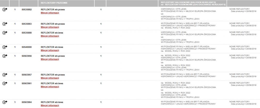

    Skłaniam się ku opcji zakupu lamp EU 35W i dorobienia samopoziomowania - wiem, że lampy muszą mieć 2 puszki, strzałki i homologację E z numerkiem oraz oczywiście brak obrysówki.
    Jest wiele różnych numerów lamp, a sprzedawcy mówią różne rzeczy...
    Czy lampy przed i po liftowe (do połowy 2018 i od połowy 2018) różniły się czymś? Większość opini jest, że lampy są identyczne, ale skoro mają różne numery to pewnie czymś się różniły.
    Spotkałem się z opiniami, że wnętrze lamp poliftowych jest ciemniejsze, ale nigdy nie zauważyłem różnicy na zdjęciach.
    Jak za pomocą numerów lamp ustalić ich rok?
    EPER nie działa, a jak znalazłem jakiś działający link na zagranicznej stronie to nie ma stelvio
    Czy jakaś dobra dusza na priv sprawdziłaby mi rok produkcji po numerach lamp, które sobie upatrzyłem?
  3. #33
    Użytkownik Świeżak Avatar Krzysztof Fly
    10 2020
    kujawsko-pomorskie
    Stelvio Executive 2.0T 280KM 2019
    145
    Cytat Napisał gniechus Zobacz post
    Tak to wygląda w katalogu.

    53
    No właśnie, dołączam się do pytania. Czy lampy z 2016 konkretnie 50559300, będą działać w Stelvio z 2018?

    Cytat Napisał Fojteg Zobacz post
    BYLO ZE STO RAZY w stelvio wszystkie lampy sa 35 wat i wszystkie numerki możesz z nimi robic.
