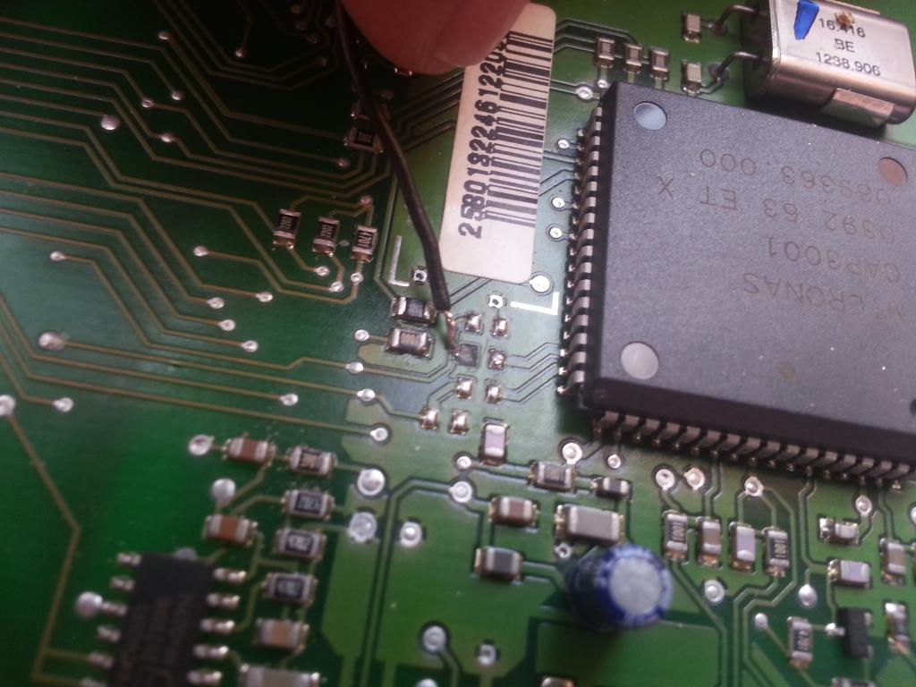

    Zrobiłem wczoraj to wyjście aux....ale co 20 raz łapie...raz pisze no cassette ,raz pokazuje sie menu kasety,ze play i nagle pause co skutkuje wyrzuceniem spowrotem do radia...ogolnie dziwek spoko i chodzi ale to przełączanie ciągłe by zatrybiło mnie denerwuje,jak złapie to chodzi...ktos moze ma jakis pomysl co zle zrobilem bądź co jest? Z góry dzięki za odpowiedź.

    Zdarza się że nie łapie kasety jak zrobisz to zaraz po odpaleniu ICS albo sporadycznie przy włączaniu na CC. Ale nigdy mi (ani nikt inny nie pisał) że rozłączało w trakcie grania. Zrobiłeś może nieumiejętnie jakieś luty.

    tylko ,że jak pokazuje ,że jest kaseta i wyrzuca od razu to nie gra... Jak złapie to już gra...ktoś pare stron wczesniej pisał ,że musi pare razy poprzełączać żeby działało.
    Jeszcze jedno pytanie jeżeli nie mam podpiętego niczego pod auxa i przełącze na kasete to normalnie trzyma tryb? czy przerzuca bo nic nie jest podłączone?

    Tak normalnie trzyma tryb, co do przełączania się na radio to jesteś pewien że dobrze polutowałeś rezystory 2k i 5k ? Dałeś sygnał z układu RDS na złącze kaseciaka ?

    znalazem takie cos jak wlacze kasete i zrzuci mi na radio spowrotem patrze na rds jak zmieniaja sie informacje na rds i pokaze sie cassette naciskam wtedy i dziala ahaha. czyli cos zwalilem po prostu zmieniaja sie informacje na rds jak pokaze sie znow cassette i zdaze wcisnac to bangla
    i wiem co zwalilem....powiedzcie mi w tym miesjcu gdzie mialem pin 18 z rds zlutowac odpadl mi ten cycek do ktorego sie mialem wlutowac a pod nim nie ma miedzi...wiec wlutowalem sie wyzej (na zdjeciu centralnie nad)moge sie wlutowac sciezke? czy jak....w tym miejcu co mialo byc zlapal mi kabel ale odpadl raze z calym tym punktem.
