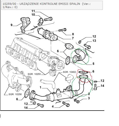

    Chce wyczyścić w swojej 147 EGR (silnik 1.9 jtd CF3 115KM) i mam problem ze śrubami. Może ktoś doradzi jak dojść do śrub zaznaczonych na rysunku kolorem czerwonym oraz na ile są elastyczne rurki zaznaczone na tym samym rysunku kolorem zielonym.Kliknij obrazek, aby uzyskać większą wersję
