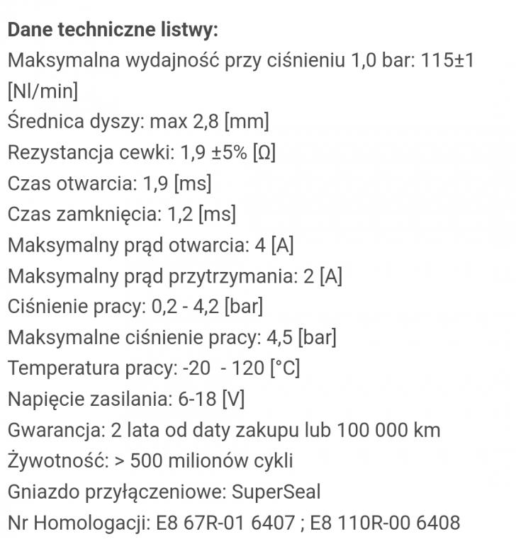

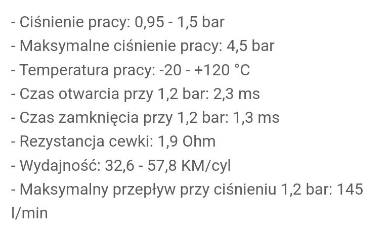

    No ok, ale powiedz mi czy warto zamiast wersji Basic załozyć wersję Plus, która oferuje autorską autoadaptację ISA3, korekty po OBD oraz ładniejszy przełącznik LED600?
    No i wtryskiwacze. Czy standardowe Stagowskie AC WO31 wystarczą, czy pokusić się o Barracudy?
    https://jacus.pl/listwa-wtryskowa-ac...yl-p-1981.html
    Zastanawiam też czym różnią się wersje BFC od STD (standard). Poniżej parametry AC W031BFC oraz Barracud 115
Nazwa:	Screenshot_20220705-151456_Opera.jpg
Rozmiar:	91.2 KB
ID:	284335Kliknij obrazek, aby uzyskać większą wersję
Nazwa:	Screenshot_20220705-151742_Opera.jpg
Rozmiar:	67.5 KB
    Z cyferek wnioskując, czasy otwarcia/zamknięcia na korzyść Barków. Czy ma to znaczenie w przypadku tjeta?

    Baraki 115 wystarczą.
    Po prawidłowej regulacji automatyka jest zbędna.
