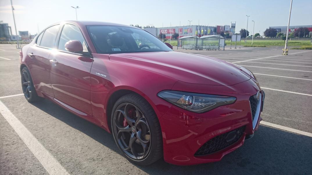

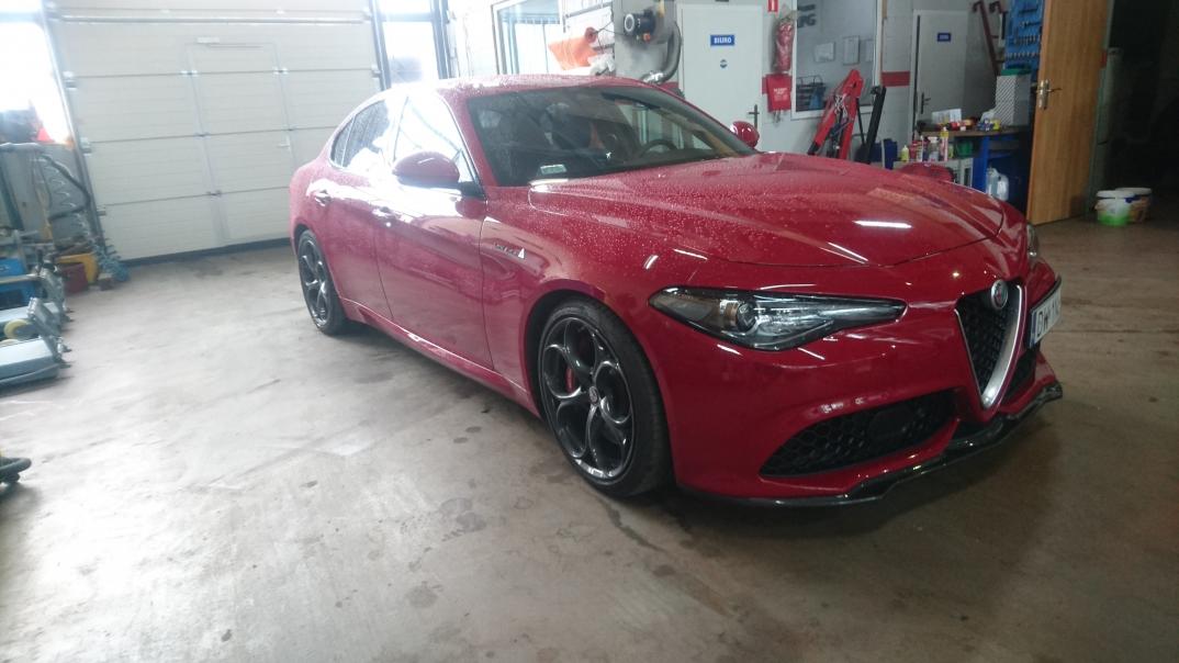

    Użytkownik Znawca Avatar lechtak
    10 2010
    Mito TCT 135 KM / Giulia Veloce Pakiet Q
    1,143
    Cytat Napisał Techno Zobacz post
    obniżenie mam nadzieję ze w centymetrach
    Ktoś jeszcze chetny na sprężyny z Eibacha ?
    Oczywiście cm. Nie wiem skąd tam mm.

  7. #47
    Użytkownik Rowerzysta Avatar Techno
    11 2018
    Krakow
    Giuletta Sprint, Giulia Veloce 2.0T Q4 LSD
    307

  8. #48
    Użytkownik Świeżak Avatar gruby19
    06 2019
    Giulia Veloce TI
    249
    Cytat Napisał lechtak Zobacz post

  9. #49
    10 2010
    1,143
    Cytat Napisał gruby19 Zobacz post
    Co to za dokładka zderzaka? Maxton?
    Włókno węglowe od sprawdzonego Chinolka
    Pięknie, czy to jest kolor 414 ?
    Dzięki, Czerwony Rosso
