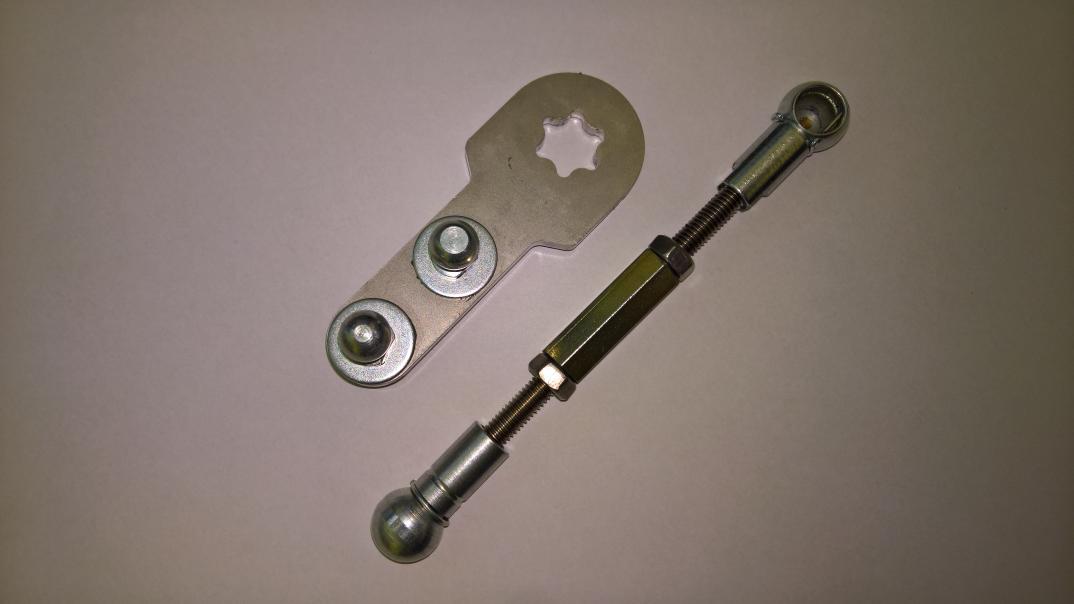

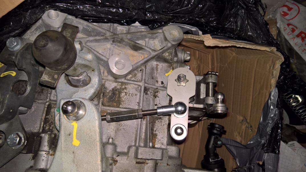

    No to tak. Pierwsza sztuka skończona. Przez konstrukcję bocznej dźwigni udało się osiągnąć 40% skrócenie skoku, ale to i tak więcej niż konkurencja
    Tak jak było w pierwotnym założeniu także jest opcja przepięcia na oryginalną długość skoku drążka.
    Dodatkowy bonus to możliwość ustawienia położenia dźwigni - bliżej lub dalej od kierowcy.
    Jest on wykonany w większości ze stali nierdzewnej
Nazwa:	WP_20161230_17_41_25_Rich.jpg
Rozmiar:	110.2 KB
Nazwa:	WP_20161230_17_54_53_Rich.jpg
Rozmiar:	37.0 KB

    Z tych konkretów to jeszcze test w aucie po nowym roku więc pewnie od 15.01 w sprzedaży (może wcześniej)
    Cena tak jak wspominałem 140zł
