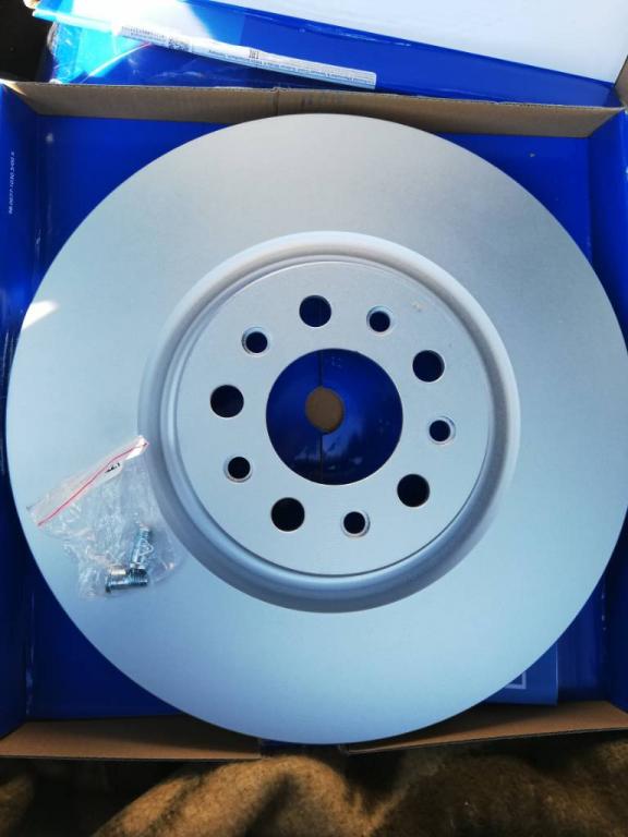

    No oby Te tarcze są zabezpieczone antykorozyjnie? Masz foto po montażu?
    Zastanawiałem się kiedyś nad nimi, ale nie znalazłem real foto, więc wziąłem jak zwykle malowane Brembo.

    Ja je kupiłem przez możliwość weryfikacji autentyczności produktu. Ostatnio nawet olej tak kupuje przez co leje ravenol. Palniki też osram właśnie z powodu możliwości weryfikacji.
    Nie wiem które inne firmy to mają ale po nacięciu się na wahacz "TRW" lekko mówiąc zmieniłem podejście.

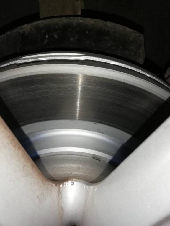

    Foto w załączniku. Po przejechaniu jakichś 20km więc widać już różnice między ta częścią cierna a tym co pewnie za parę miesięcy będzie rude :p.
    Tarcze nie wyglądają jakby były czymś za specjalnym pokryte. Chociaż w instrukcji pisało że niby coś tam jest (tak, przeczytałem instrukcje...)

    Dla potomnych:
    Na tarczach już prawie 7kkm. Rdzy brak.
    Jednak jest coś co mi się nie podoba.
    Nagrzane (Np. Po trasie) potrafią piszczeć przy lekkim naciśnięciu hamulca ale tylko w trakcie cofania. Na zimno piszczenia nie ma.

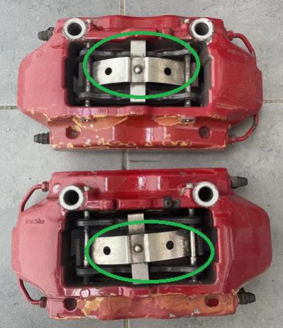

    Sprawdź czy na przednich zaciskach nie zgubiłeś którejś sprężyny, bo ja kiedyś zgubiłem i dopiero przy zmianie kół zobaczyłem, że jej nie ma, też mi trochę popiskiwały.

    Chodzi Ci o te blaszki? Kliknij obrazek, aby uzyskać większą wersję

    To chyba tylne, nie takie z boku przednich zacisków - takie blaszki o szerokości około 5 mm, które są po obu stronach zacisku, nad klockami, od dołu do góry - jak znajdę chwilę, to wyjdę i zrobię zdjęcie, bo przez alusy je widać, a poza tym chyba kupiłem dwie i jedna mi została.

    zalezy jakie zaciski, p-rzy brembo sa wlanie takie jak na foto
