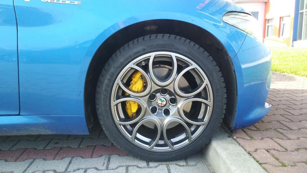

    wrzucam wiecej fotek na 18" zimowych ze 159:
Nazwa:	20181108_100349_HDR.jpg
Rozmiar:	121.6 KB
ID:	252023Kliknij obrazek, aby uzyskać większą wersję
Nazwa:	20181108_100357.jpg
Rozmiar:	118.0 KB
ID:	252024Kliknij obrazek, aby uzyskać większą wersję
Nazwa:	20181108_100412_HDR.jpg
Rozmiar:	82.6 KB
ID:	252025Kliknij obrazek, aby uzyskać większą wersję
Nazwa:	20181108_100420.jpg
Rozmiar:	86.7 KB
    kurcze, prosi sie o dystanse. zastanowie sie czy kupowac dystanse+sruby (+sruby zabezpieczajace) czy moze kupic od razu felgi jakies nowe z ET30 zeby to bez dystansow juz jakos lepiej wygladalo pod wzgledem osadzenia (choc na tyle i tak bedzie wtedy 8.5mm glebiej niz w letnich 19x9"; przod OK bo bedzie te 3mm bardziej wystawalo niz ori 19x8") i koloru - bo cos mi sie ciemne nie widza z misano blue.

    no ale to masz na lato szerokie kapcie, natomiast ta odpowiedz Firste byla chyba do kolegi [MENTION=80505]doc JW[/MENTION] w kwestii opon zimowych - na sniegu czy lodzie szeroki tyl to juz chyba nie jest tak fajnie?
