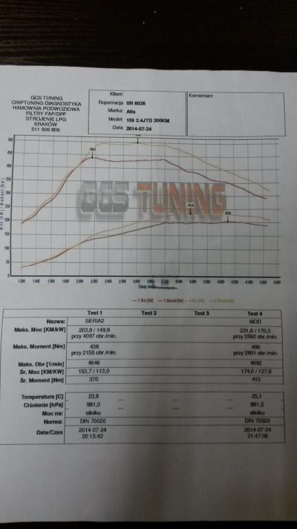

    To ja zamieszczę także swoje kreski. Alfa 159 2.4 JTDm 200HP, przebieg 150 000km. Seria 203,8HP & 438Nm, po modyfikacji 231,6HP i 499Nm

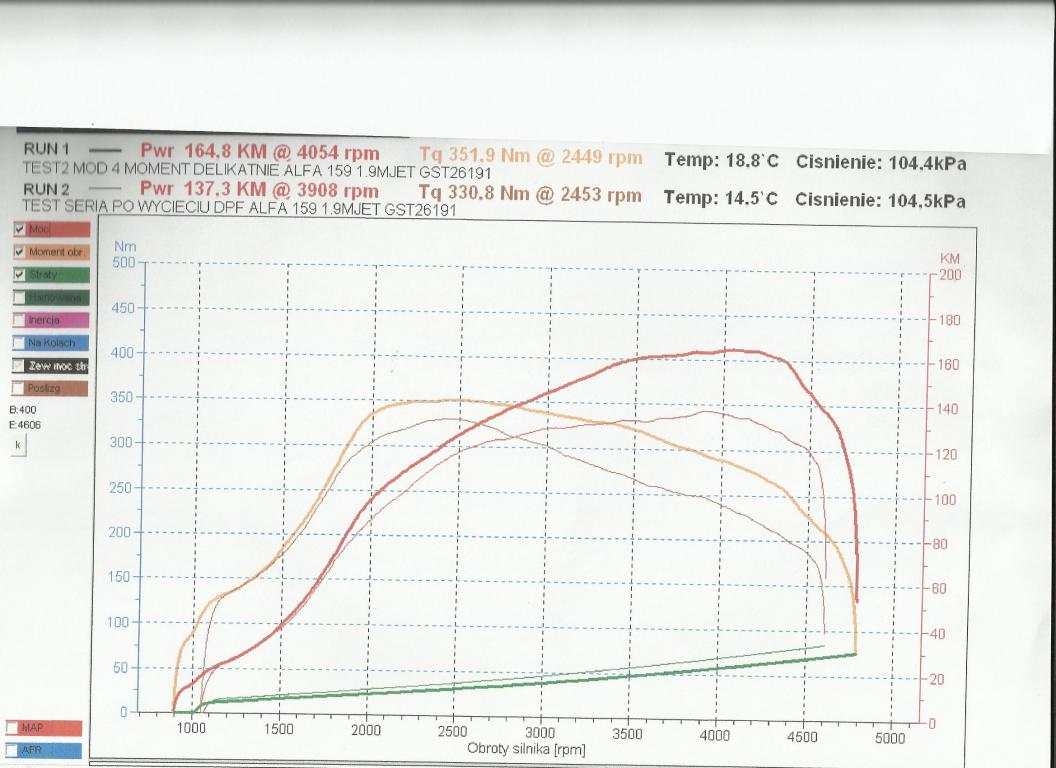

    co o tym sądzicie??? usunięty dpf i zaślepiony egr i po chipie, 155tys ale mógł być kręcony, chciałem tylko delikatnie go podnieść...

    Wysoka ta seria jak na 120HP..
