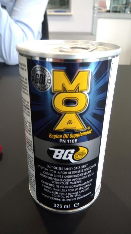

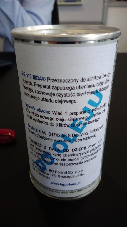

    Czy ktoś z Was zetknął się może z takim czymś co dolewa się do oleju przy LPG.
    Czy to coś daje?
    Gdzie to kupić?
    W "Internetach" nie ma z dużo info na ten temat...

    MOA to dodatek do oleju silnikowego z dużą dawką wapnia. Podnosi TBN, ochronę antykorozyjną i myje ale także podnosi poziom popiołów SAPS.
    Wg mnie AR9100 ma szersze spektrum działania i obniża tarcie i zużycie silnika dodatkowo.
