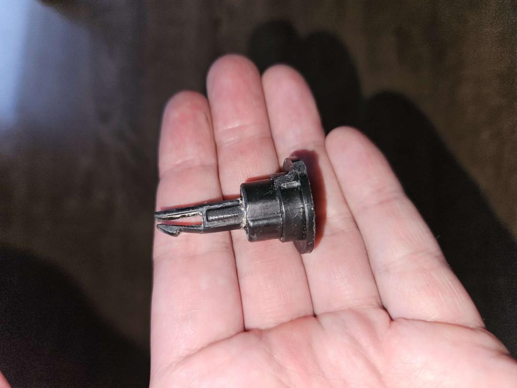

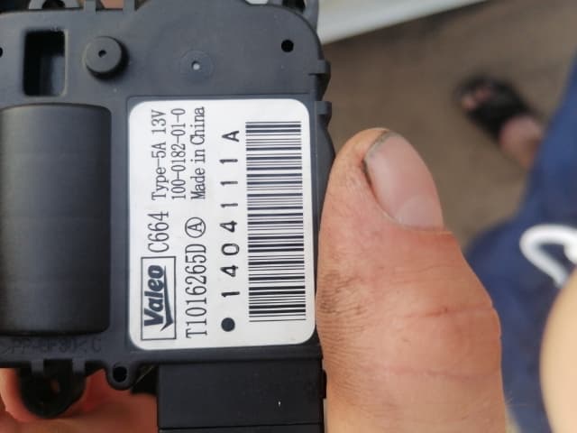

Mam rozwiązanie, sprawdzone dokładnie u mnie.
Po testach i kalibracji pozostaje tylko możlwiość, że niestety jest to usterka mechaniczna. Nie da się tego naprawić inaczej niż przez diostanie się w okolice nagrzewnicy lub wymianę całego jej modułu, a ten znajduje się pod środkowym panelem kokpitu.
ASO będzie Ci raczej zalecać wymianę całego modułu nagrzewnicy, co powoduje że chcą rozkręcić cały kokpit. Wiadomo że później jest duże prawdopodobieństwo że po złożeniu będzie coś skrzypieć. A tak naprawdę winne usterce jest jedno małe plastikowe śmigiełko, które ustawia nawiew ciepłego lub zimnego powietrza.
