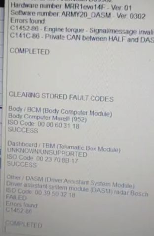

    Zraszacze nadal się nie odzywają. Mam jeszcze błędy jak na foto.

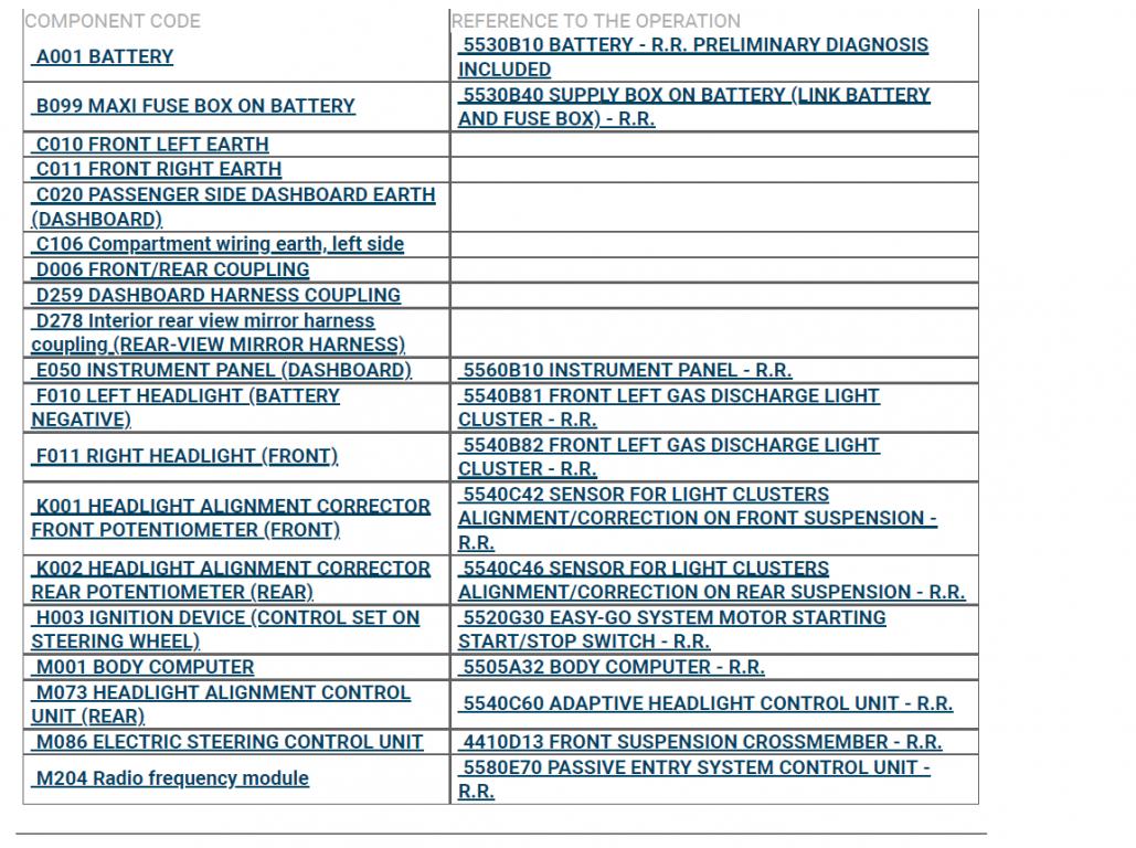

    Dobrałem się dzisiaj do modułu AFSL, ciężkie dojście. Jakieś rady jak poprowadzić wiązki, którędy? Czy w peszlu podwoziem, czy środkiem jakoś pościągać panele? Masz jakoś schemat jak to podłączyć potem? Czy ten który załączyłem jest właściwy? Znalazłem go gdzieś na forum.

    Chociaz jednemu chcialo sie poszukac tak to jest ten schemat kabelki ciagniesz w srodku
