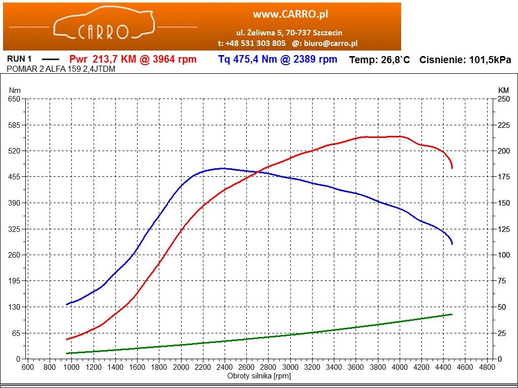

    Ponoć seria. DPF off, klapki off, egr zaslepiony.

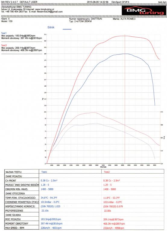

    159 2.4 JTDM 200Km, 2006, 220Km 450Nm
    270
    Zerknijcie proszę o moje kreski ( mod robiony kompletnie u kogoś innego, hamowane w tym samy miejscu,przed modem wymieniony przepływomierz,filtr powietrza na gąbkowy mod obejmował egr off, klapy off i soft ). Dziwi mnie strasznie przesunięcie maksymalnego momentu w serii auta jak i w modzie w okolice 3000rpm a nie 2000rpm. Czym może być spowodowana taka zmiana charakterystyki auta ???

    każdy softy robi inaczej... kto to robił? zreszta ta hamownia to srednio do mierzenia, inercja raczej nie obciazy tego silnika.

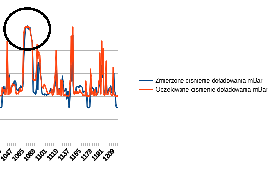

    Cytat Napisał lucek_lukasz Zobacz post
    Problemami z powietrzem. Oto wyniki z logów jakie mi przesłałeś:
    Powietrze
    Przy jednoczesnym dobrym doładowaniu
    Problem z układem dolotowym (nieszczelność), czy czujnik ciśnienia doładowania szwankuje ? Ktoś musi kłamać
    Aby spalić dawkę paliwa w oprogramowaniu fabrycznym potrzebne jest około 1000-1150 mg/w, a tutaj praktycznie to się nie zdarza.
    Reszta PW.

    Czujnik by zauważył od razu. NA wolnych lekko jest podniesiony. To standardowy objaw.
    I pomiar nie byłby zbieżny z żądanym.

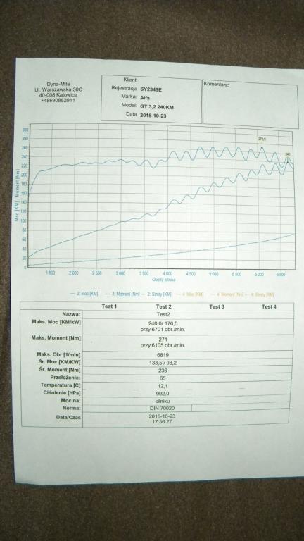

    Ma ktoś pomysł czego to może być wina? Czy to wina dziury w dolocie, czy szukać przyczyny w elektryce?

    Cytat Napisał SebaM Zobacz post
    MAF, szczelność dolotu, ciśnienie paliwa.
