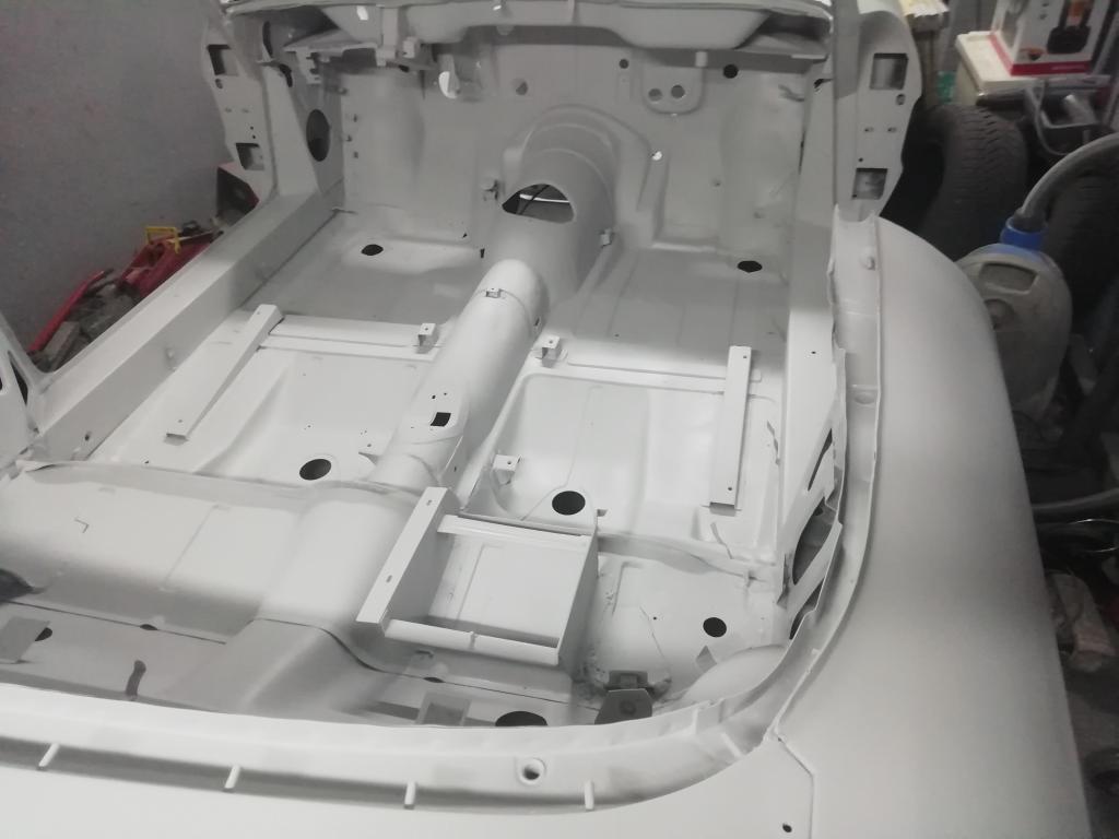

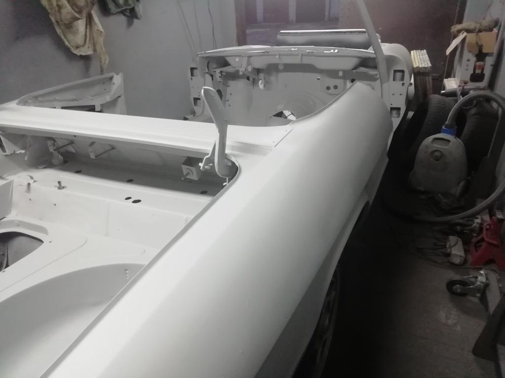

    Dzisiaj parę fotek tego co przez ostatnie kilka dni się działo w moim garage
    Nadwozie oczyszczone i w podkładzie
    Efekt cieszy oko - tym bardziej, że zrobione to tymi "ręcyma" jak to mówią.

    Wkrótce kolejne relacje - za parę dni auto idzie do znajomego lakiernika (jest jeszcze do naprawy parę elementów blacharskich) ale to tylko kosmetyka.

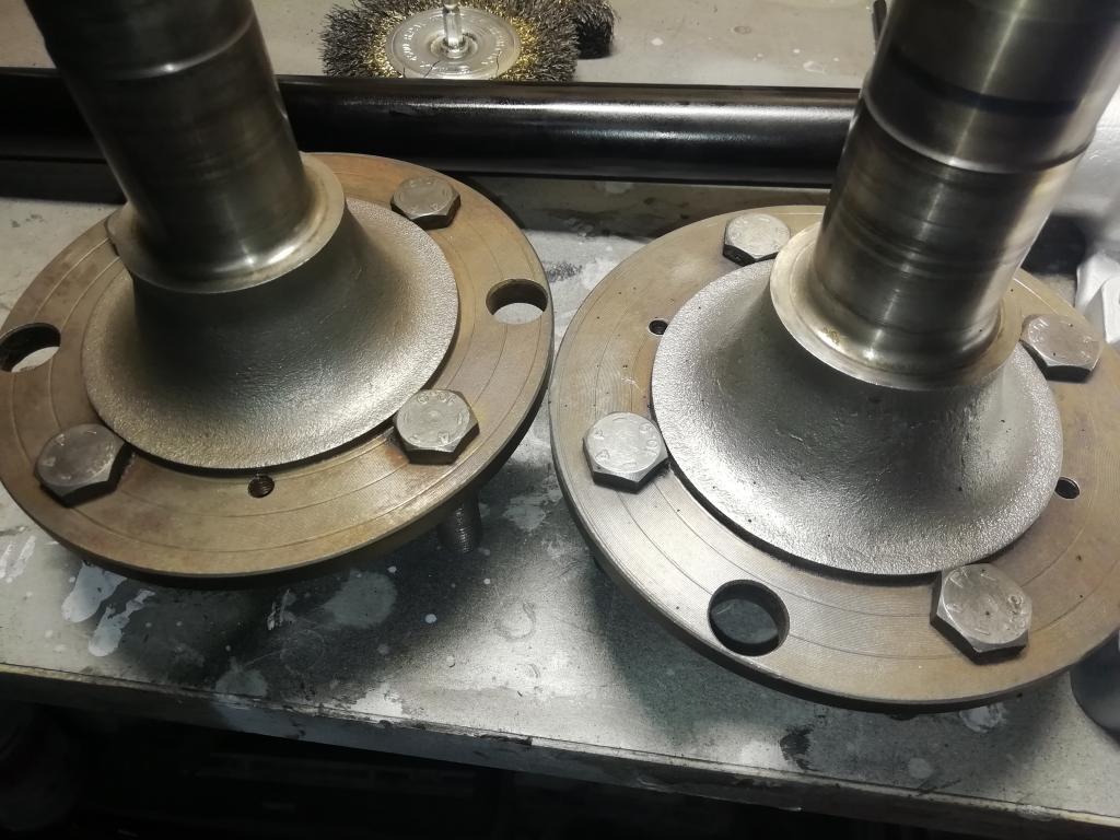

    Pierwsze elementy metalowe wróciły z ocynkowania

    Żmudna robota bo każdą śrubkę, podkładkę czy nakrętkę trzeba oczyścić z brudu i rdzy jak się chce mieć fajną powłokę ocynkowaną
    Kolejne partie w przygotowaniu.
    Wieszanie tego na drucie miedzianym jest katorżniczą robotą ale cóż koszty, koszty i jeszcze raz koszty.

    jeszcze trochę pracy przed tobą - zależy jak grubo nałożyli cynku

    No tak, to jest ciekawe jak grubo. Ale daję to do chłopaków z polecenia może więc jakość jest adekwatna do ceny.
    Najważniejsze że pozwalają mi na wykonanie czynności przygotowawczych (czyszczenie i wieszanie) oni wykonują tylko kąpiel w kwasie.

    czasami jak nałożą cynku za grubo to jest problem z gwintami, są za ciasno pasowane

    Ile za to zapłaciłem? Ja robiłem w firmie w Bydgoszczy i grosze to kosztowało. 40zl zapłaciłem chyba za 10kg?

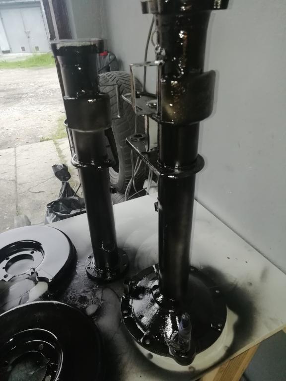

    Witam ponownie po dłuższym czasie.
    Nadwozie w całości wyczyszczone i czeka na transport do lakierowania.
    Deska rozdzielcza niestety pojechała do tapicera.

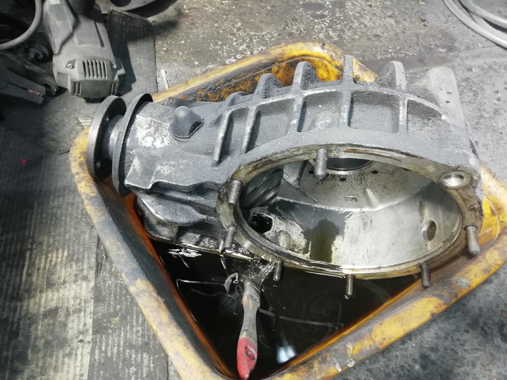

    Zabrałem się też za demontaż tylnego mostu celem jego wyczyszczenia i weryfikacji

    Zabrałem się też za przekładnię kierowniczą i alternator - efekty wkrótce.
