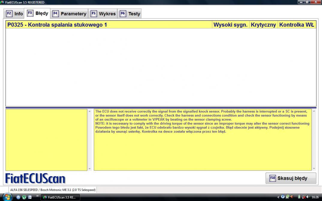

    Jest jakiś paten na sprawdzenie czy to spalanie stukowe?
Nazwa:	Błąd p0325.jpg
Rozmiar:	78.5 KB
    Oto błąd jaki się pojawia a poniżej linki do filmików z pracą silnika.
    http://youtu.be/bfGSbyTapz8
    http://youtu.be/LXvedp8o9OA
    Proszę o jakieś sugestie ewentualnie namiary na dobrego mechanika który mógł by zdiagnozować problem niedaleko Kostrzyna nad Odrą.

    Szkoda ze delikatnie nie przegazowales no ale wariator slychac akurat i troche tak jakby popychacz
    Sprawdz stan swiec i lacznikow oraz kabli.Wyczysc szczegolnie styki kabli do cewek
    Rorzad na blokadach a wal na swoim miejscu?miales czujnik czy jak to robiles?

    Cytat Napisał wojdi1 Zobacz post
    No niestety czujnika nie miałem. Ustawiałem na znak, a co do kabli to wszystkie złącza były przemywane preparatem do styków, wymienione zostały małe świece.
    No to masz źle ustawiony rozrząd.
    Chociaż to niekoniecznie musi być przyczyna występowania spalania stukowego.
