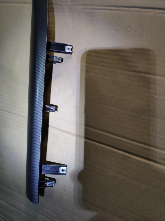

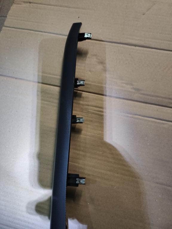

    Listwa jest trochę dłuższa niż w modeli Giulia, w Stelvio sięga do licznika, więc i zatrzasków które ją trzymają jest więcej - razem siedem sztuk. Pomysł z taśmą alfa.bravo jest rewelacyjny, raczej nie ma szansy aby w ten sposób uszkodzić listwę, przesuwamy pasek do spinki i energicznie szarpiemy aby wysunąć spinkę, następnie przekładamy pasek pod listwą za spinką i przesuwamy do kolejnej spinki i tak aż do licznika. Czasami spinka zamiast na listwie zostaje w konsoli lub wyświetlaczu więc trzeba zwrócić na to uwagę.

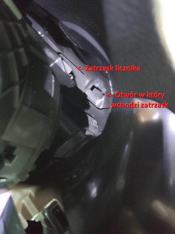

    Demontaż osłonki pod licznikiem jest dosyć łatwy, odkręcenie dwóch śrub mocujących licznik po opuszczeniu kierownicy również nie stanowi problemu. Najwięcej problemu jest z "wyszarpaniem" licznika, to naprawdę nie jest łatwe - licznik oprócz dwóch śrub na dole do których jest dostęp po zdjęciu osłonki, trzyma się na dwóch zatrzaskach które są w górnej części (w moim Stelvio były metalowe). Aby go wysunąć zdecydowanie trzeba zabrać się od góry licznika - ciągnięcie od dołu nic nie daje, ja sobie pomogłem wsuniętą za licznik taśmą, która wcześniej wypinałem listwę oraz dodatkowo pomocą drugiej pary rąk. Nie mniej jednak to w Stelvio faktycznie był najtrudniejszy moment całej operacji.

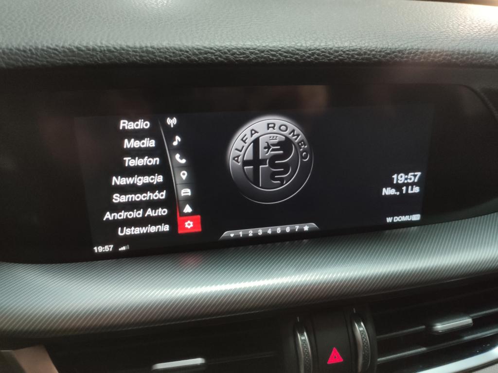

    Po zamontowaniu wyświetlacza i włączeniu zapłonu Stelvio przywitał się ze mną po angielsku, jednak po chwili język sam zmienił się na polski, nie musiałem nic przestawiać.

    Montaż w odwrotnej kolejności to już sama przyjemność i trwa pewnie z pięć minut. Efekt końcowy jest rewelacyjny.

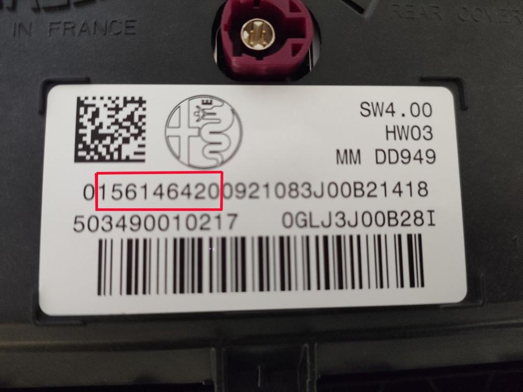

    Chciałbym dodać jeszcze informacje odnośnie numerów wyświetlaczy stosowanych w Stelvio, aby ułatwić poszukiwanie wyświetlacza na wymianę.
    Numer wyświetlacza który nas interesuje to fragment numeru zaznaczony na zdjęciu

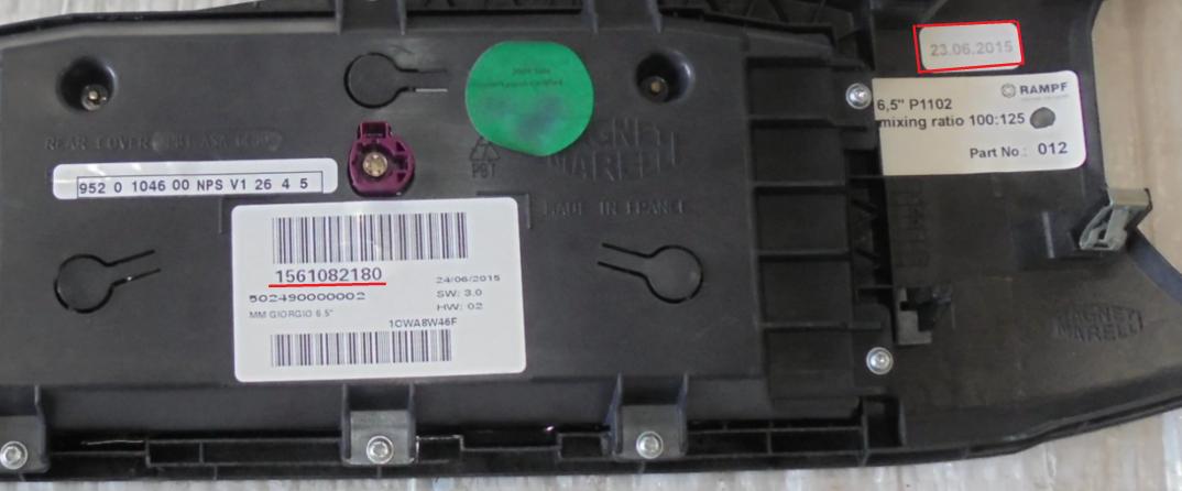

    Numery które wynotowałem pochodzą z aktualnej wersji katalogu, zapewne były jeszcze jakieś numery które zostały wcześniej zastąpione nowszymi wersjami i w moim katalogu pewnie ich już nie ma. Chociażby przykład jednego z ekranów do Giulia z portalu aukcyjnego
Nazwa:	Bez tytułu.jpg
Rozmiar:	44.8 KB
    Tego numeru w moim katalogu nawet nie ma, a data produkcji jak widać to 23.06.2015. Co również ciekawe tutaj wyraźnie jest napisane, że wyświetlacz ma 6,5" - czego w nowszych nie uświadczysz.
Rozmiar:	28.5 KB
    Tu widać drugą stronę wyświetlacza, jednak po zdjęciu trudno rozpoznać czy jest matowy czy z połyskiem, zapewne gdyby leżały dwa obok siebie łatwiej można by dostrzec różnicę.
