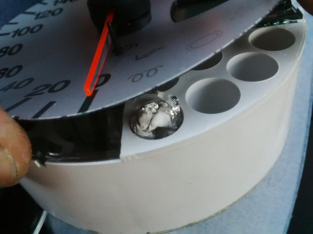

    Czasem nawet najlepsze narzędzia diagnostyczne nie pomogą.
    Kontrolka długich świateł - spalona żarówka
    Ręczny - jeszcze nie doszedłem(może brak masy na włączniku)
    Kontrolka świec i OBD... jak poniżej. Jak dobrze, że producent gumy ORBIT wspiera motoryzacje
    O dziwo świece grzeja bez problemu a ECU nie ma błędów. Może kogoś w oczy raziło
